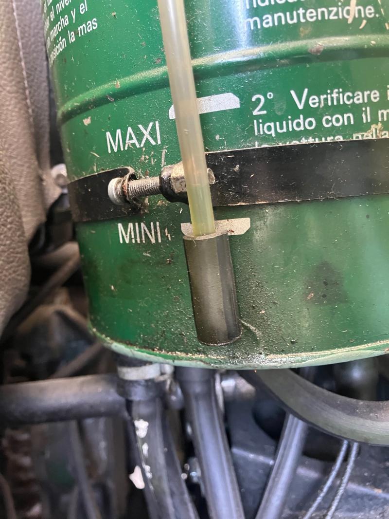

Je reviens vers vous pour faire un point.
Tout d'abord, effectivement, il manque du LHM. Le niveau est à environ un tiers au dessus du mini:
J'avais prévu prévu d'aller dans mon atelier pour la mettre sur le pont et regarder ce que je peux y faire, mais avant ça je voulais faire l'appoint de LHM. Il y a un bidon dans le compartiment moteur, mais il est vide!! :roll: Comme un con, je n'avais pas vérifié! :oops:
Donc je viens de commander 5l. Ne connaissant pas encore bien la voiture ça ne me semble pas être une bonne idée de mettre mes mains la dedans sans une réserve de liquide!! Je vais donc attendre de recevoir le bidon.

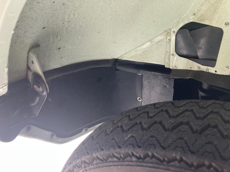

Du coup, j'en profite pour poser une question. C'est bien cette tôle noire, à l'avant du passage de roue qu'il me faut retirer pour accéder sous le réservoir de LHM?:

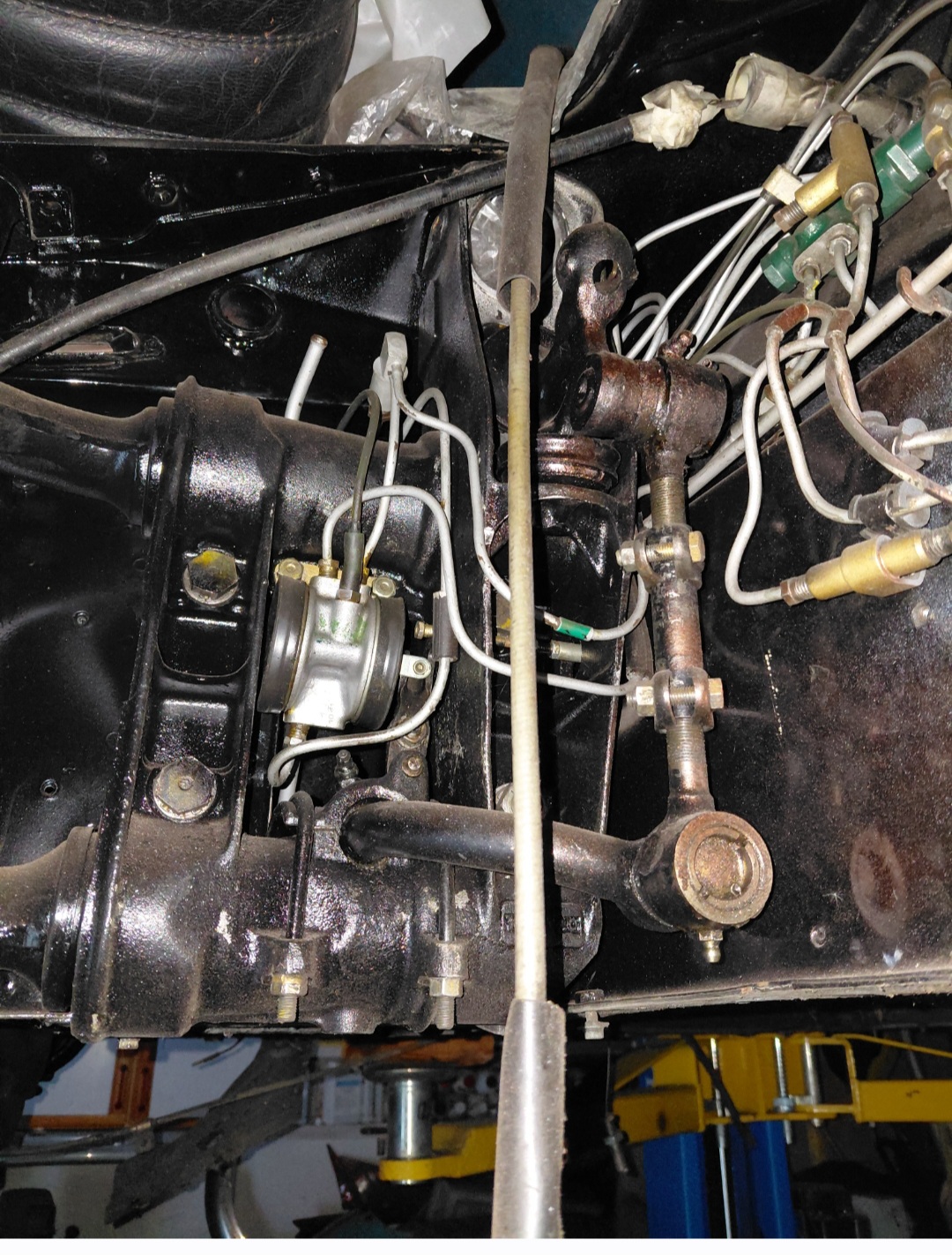

Non ce n'est pas de ce côté.
La tôle se situe sous le réservoir lhm.
Une fois déposée tout est visible ( cf photo).
Il suffit de suivre pour voir où est la fuite: raccord vissés, collier des cana, " cafetière " de suspension, voir pare poussière de la direction etc.

Vue des canas
Vue des canas
