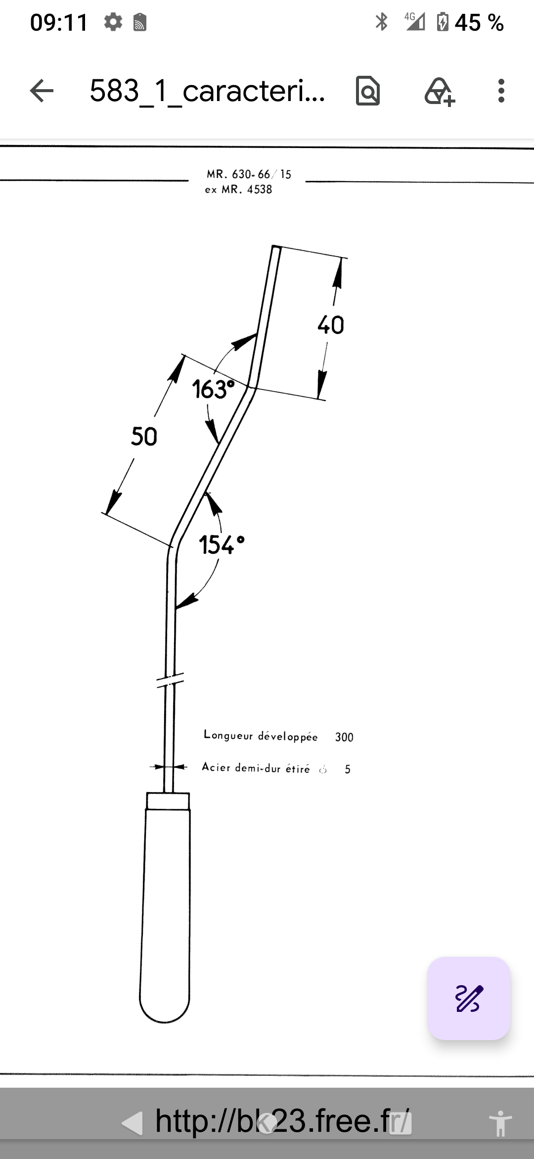

Ci-joint les côtes de l'outil Citroën prévu pour éaliser ce genre d'exercice (Pascal reconnaitra ses sources).

Bonjour a tous
ci joint plan
salutations
ci joint plan
salutations
- Screenshot_20260917-091155.png (174.66 Kio) Vu 688 fois

Re: ouverture capot
Merci je vais essayer de m'en sortir tout seul avec ton croquis. Je te tiens au courant.Bonne journée

Re: ouverture capot
Opération réussie avec une tige en fer de 40 cm de long environ et diamètre 3mm. C'est le rivet de liaison en partie haute entre la tirette et la pièce de renvoie qui avait cédé. Maintenant remplacé, tout est OK. C'est un élément de plus à vérifier car c'est bien stressant quand on ne peut plus ouvrir le capot. A plus.

Il est parfois possible de saisir le cable par le passage de la DA, mais il ne faut pas que la voiture soit en position basse.
J'ai une fois aussi eu recours à cet outil pour ouvrir mon capot.
