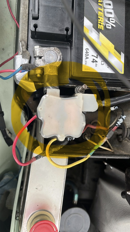

J'ai un autre petit soucis. La commande de démarrage se fait de façon aléatoire.
Le problème vient de cette pièce:
C'est une sorte de relais pour lancer le démarreur, mais je ne sais pas où trouver cette pièce chez Cipéré?
Quelqu'un peu m'aider?
Merci!

Le relais Gelbon que tu montres en photo est déjà un relais de refabrication.
ca ne grille pas comme ça et on peut déterminer la panne au lieu de le remplacer.
marguerite HS, soudure sèche, noyau corrodé.
2026-10-09 21_45_53-IMG_7376.JPG (43.21 Kio) Vu 489 fois
As tu essayé de démarrer avec le bouton en dessous, pour savoir si déjà ce n'est pas ton démarreur qui est en cause?
Si c'est ok, tu débranches le fil rouge et tu lui appliques la masse. Ca doit faire coller le relais et alimenter de démarreur.

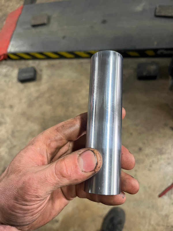

Je reviens vers vous pour mon amortisseur qui fuit.
Le piston est tout rayé.
On est bien d'accord, que si je prends un cylindre neuf chez Cipéré, c'est le kit cylindre+piston?

Messages : 1224
Re: Nouveau en ID19
Oui, le lien que tu affiches désigne un cylindre de suspension AV complet LHM.
