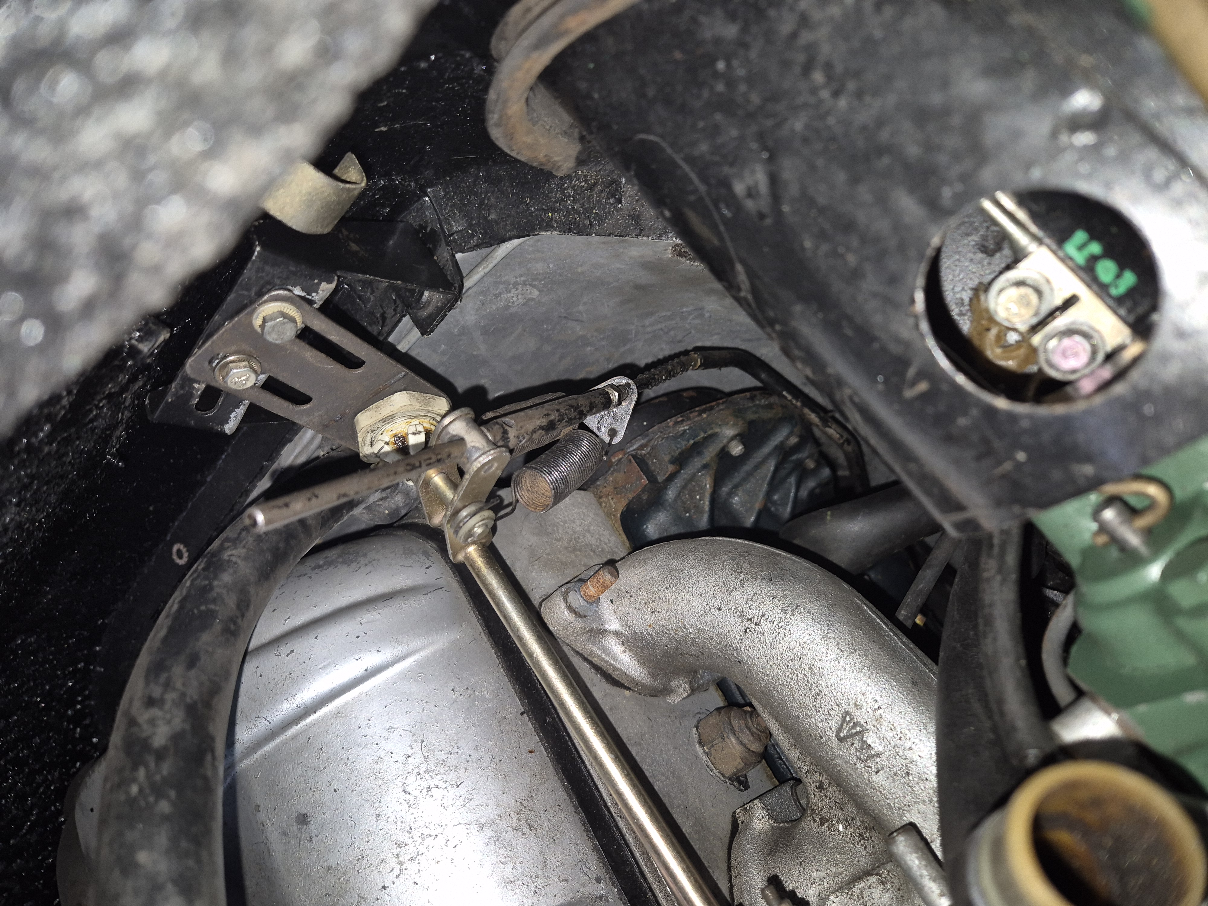

pouvez vous me dire et me faire une photo
pour la tige d'accélérateur
ou elle passe devant le bloc ou a l'arrière
merci
merci

De quel modèle s'agit-il de DS ou ID et année modèle?
(c'est pourquoi il est intéressant de l'ajouter dans sa signature)
C'est assez bizarre ta barre au niveau du réglage.
Tu peux refaire une phot moins zoomée?
Tu as peut être un souci au niveau du montage.
Sur mon ID19 de 1965, la tige passe devant.

j'avais oublié de mettre le type de ma ds
c'est une ds de 1967 boite hydraulique

Ouh, là là, on voit déjà sur la photo que la tige horizontale est très mal réglée. Ell devrait être parallèle au moteur.
Claude-Michel
- Messages : 199
- Pays : Allemagne
- Localisation : Esslingen
- Contact :
Re: tige d'accelerateur
Ouh, là là, on voit déjà sur la photo que la tige horizontale est très mal réglée. Elle devrait être parallèle au moteur.
Et la pièce en plastique blanc, qui fixe cette tige horizontale à l'arrière, c’est bidouillé ou une pièce conforme ?

oui les vis ne sont pas serrer

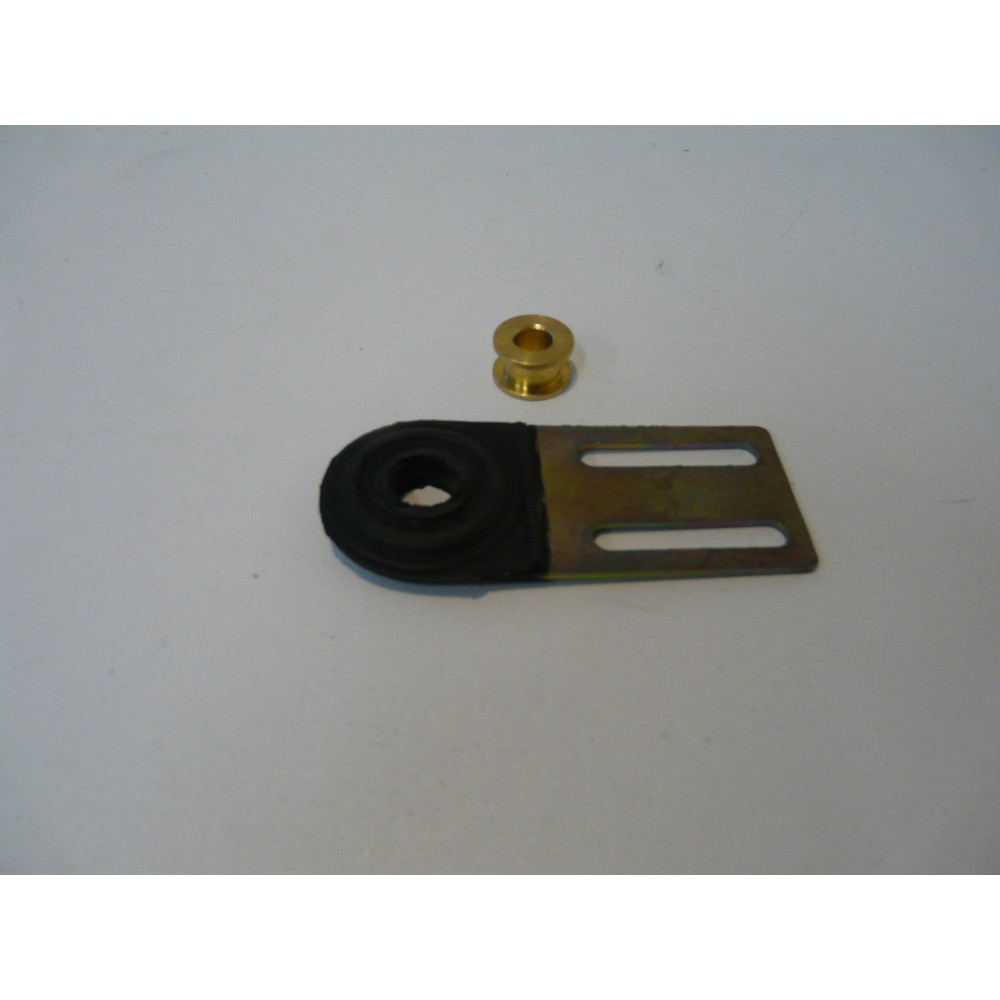

la partie blanche c'est d'origine
maintenant le support de la tringlerie et refaite
ce que je demande la tige qui part de l'accélérateur elle est devant le bloc ou derrière
pour le guide cela je le changerais par un neuf

- support-commande-accelerateur-diam-8-a-partir-9-69.jpg (58.91 Kio) Vu 215 fois

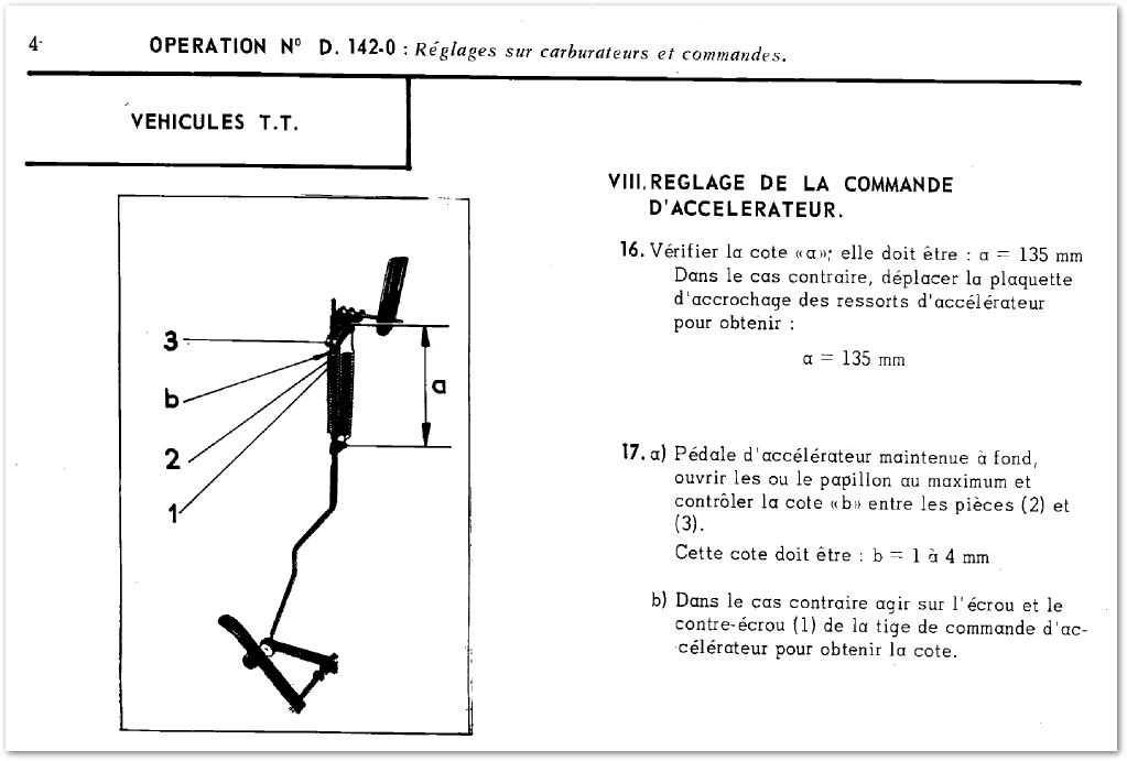

Comme déjà écrit, la tige passe devant le bloc moteur, comme sur ta photo.
La partie blanche n'est pour moi pas d'origine, on dirait un bricolage fait avec un presse étoupe d'électricien.
Il faut que tu reprennes l'OP 142.0
J'ai une vielle photo sur ma 65 au moment ou je démontais le moteur:
le fil de fer, n'a rien à faire là, il a été ôté lors de la restauration.
