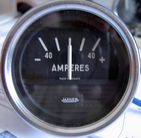

J'aimerais installer un ampèremètre au tableau de bord de ma 21. Pouvez-vous me dire en quels points du circuit électrique de la voiture je peux le brancher ? Merci !

Elle est de novembre 67, donc équipée d'un alternateur mais je suis en train de me concevoir un tableau de bord Jaeger "maison" avec toute une série d'indicateurs : pression d'huile moteur, température d'huile, d'eau, voltmètre, ampèremètre, etc...
Voilà le pourquoi du comment ! J'enverrai des photos quand il sera fini.

Un ampèremètre doit être branché en série entre le débit alternateur et la batterie. La section des fils arrivant et partant à cet ampèremètre doit pouvoir supporter le débit total de l’alternateur. Pas évident et un peu risqué de remonter deux gros fils jusqu’au tableau de bord. En règle général le choix se porte sur un voltmètre moins contraignant au niveau du branchement.

d´après ce que je sache, un alternateur débite du courant et n´en utilise pas. Dans ce cas, l´aiguille de l'ampèremètre n'ira que vers le + et jamais vers le -.
Comme ce bel ampèremetre a aussi un - , pourquoi ne pas l´utiliser?
Je pense qu´il devrait être branché en série avec la batterie mais sans que le courant du démareur n´y passe: de la borne + de la batterie partent 2 câbles. L´un vers le démareur, l´autre vers l'ampèremètre. De l'autre côté de l´ampèremètre on branche le reste des câbles qui allaient au + de la batterie.
Lorseque la batterie débite l´aiguille va vers le - , lors de la charge vers le +. Lors du démarage le joli ampèremètre reste en vie.

je brancherai l'alternateur à la sortie de l'ampèremètre avec les autres accessoires (pas au + de la batterie). Sinon le courant de charge vers la batterie ne serait pas indiqué.
