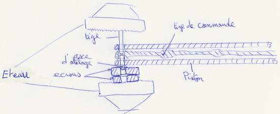

Voici une petite combine pour extraire l'axe
du verin. Dans un eteau (a default d'une presse), placer le verin entre deux ecrous de dix et une tige d'un diametre inferieur a celui de l'axe(Pas trop longue sinon elle se tord).Serrer,il faut une bonne impulsion pour le decoller apres ça vient tout seul.
Attention de ne pas abimer la tige du verin(Les joints coulissent dessus).
