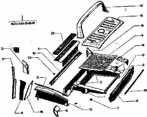

C'est justement à cause de l'humidité que je préfère qu'il ne soit pas collé. j'ai une &"#$*@ de fuite au coffre que je n'arrive pas à localiser. Après une forte pluie le fond du coffre est humide. Je peux donc sortir le tapis pour que tout sêche sans que l'humidité reste emprisonnée de long mois dans la mousse du tapis.
Re: colle
la fuite peut provenir de tes gouttières altérées par le temps ou comme beaucoup, le joint entre les deux tôles (derrière la plaque minéralogique). Gratte avec un tournevis, ou cutter et refait un joint propre. De ce coté là tu devrais etre tranquille et ça ne prend pas énormément de temps.
Joël Kempf
Re: colle
Message par Joël Kempf »
Ah tu m'interreses là Eric, mais je ne vois pas bien de quelles tôles tu parles. Tu pourrais me commenter stp sur la planche ci-dessous ?
Re: colle
D'après la vue, le joint est à refaire entre 2 et 19. Regarde sur la photo jointe. Le joint se fait à l'intérieur du coffre.
