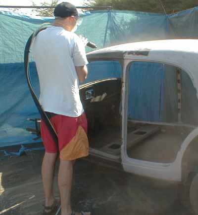

Je t'accorde 500 pixels pour une photo de toi en scaphandre de sablage fait maison !!

Voila ma combinaison de "protection"
- sablage.jpg (12.12 Kio) Vu 4403 fois

Attention avec le sable, son utilisation régulière peut engendrer des risques de silicose surtout avec un masque un peu léger peut-être?

ne vous fiez pas à Seb c'est un géant, il a la peau dure, surtout ne pas l'imiter!!!!On dirait un petite grande mere qui va à la piscine, avec son bonnet.

Seb, tu devrais ouvrir un institut de beauté avec spécialité "EPILATION TOTALE ET RAPIDE - PEELING TOTAL OFFERT EN SUS !". Pour avoir sablé plusieurs chassis de semi-remorques, je sais l'importance du scaphandre et de la protection qu'il offre pour la peau, les yeux et les voies respiratoires. Toutes ces particules dans les poumons, c'est pas joli joli !

pour info je porte un masque (a changer regulierement), des lunettes, et des bouchons dans les oreilles!
la cagoulle quand ca ne marche pas (assez souvent) et que ca fait de la buee c est pas la peine
pour la peau elle en verra d autre!

heureusement que ton tuyau te passe dans le dos, sinon je ne t'aurais pas cru!!!!!
