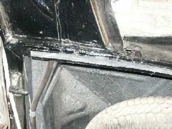

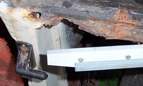

en fait je n arrive pas a comprendre comment se termine la jonction , car il ne reste rien de la tôle d origine
voir ci dessous
voir ci dessous
- aile arriére.jpg (21.53 Kio) Vu 3586 fois

pour réponse
(les miennes aussi sont de chez B de M et c'est pas une réf en pièces dapatables !!
1) tu verras que la patte de fixation de l'aile n'est pas au même endroit sur les adaptables et que cela importe peu sur la position de l'aile.
2) le positionnement impose (pour ma part) quelques retouches (recoupage des gouttières fournies) pour assurer le bon galbe. pour ma part, sans retouche ma DS ressemblait un peu à un...coupé
3) je te conseille de bien mesurer et de prendre le plus de répéres de cotes avant découpage de la patie malade et de réajuster ta goutiière avec ses côtes en la fixant avec dees serres joints
ensuite tu fais quelques popints de soudure, tu vérifies le tout et tu soudes. Pour ma part j'ai soudé au MIG par point plus facile qu'un cordon (qui peut être raté !!)et aussi solide. Les "écarts" éventuels ont été "remplis" à la brasure et le tout peaufiné au mastic carrosserie.
Un truc surtout à éviter c'est le "millefeuille" de tôles : super pour un prochain retour de la rouille !! essayes le plus possible de virer les tôles pourries (de toute façon elles ne se soudent pas ou mal)et de mettre ou d'adapter de la tôle neuve
bon courage..je t'envoies des photos du travail fini déjà voici le bas de custode arrière et l'arrière (coquilles changées)./ le tuyau est un "rajout" pour évacuer l'eau qui stagne à cet endroit.

Merci Franck ,reçu 5 sur 5 , je vais m appliquer a réparer le tout , le seul problème c est que quand c est rouillé et qu il ne reste rien , pour prendre des repères c est dur ...........
franck_38
Re: remplacement gouttières d ailes arrières
Mais si mais si !!
d'après la photo il rest quelque chose !
ton pneu par exemple....
