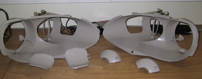

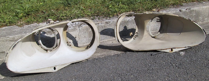

par Eric_cpn
Idem sur ma 23 IE!
avant:
Après (fait en 2002 d'après la photo)
et c'est toujours dans cet état aujourd'hui.
