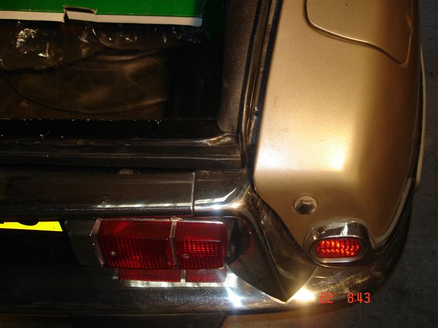

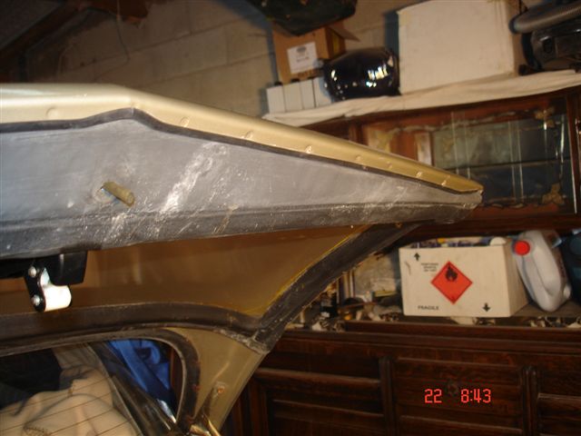

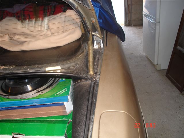

Pour les 3 photos de cul…si dessous il s’agit d’une DS21 1972 Pallas (écrit sur le coffre) version belge, les joints sont d’origine dans leur état.On peut noter le joint mousse sur la porte de coffre celui qui garde l’humidité.
Pour les photos de mon post précédent la voiture et une DSuper 5 (DX2) de 1973, les joints ont été démontés mais pas tous et ont été replacer à l’identique (on voit même un joint abîmé).

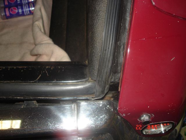

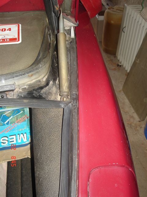

Pour celle-ci DS19 de 1964 donc pas Pallas (ça n’existait pas encore).
Joint d’origine jamais déposé, seule une « baguette » de mousse noire, non visible, (genre isolation de fenètre) a été placée sous le joint inférieur pour faire « gonfler » ce joint.

les joints transversaux sont coupés droit, les joints latéraux sont bien coupés à 45° sur le haut (comme on le voit sur la DS rouge) et le bas passe bien "dessous" et se rivete dans le panneau arrière.

La D Super 5 (DS21M brun scarabée avec 1 aile noire) est conforme à l’origine (j’en ai plusieurs qui sont faites pareil) c’est celle qui est identique à ton modèle 1972.
La rouge étant une 1964 n’est pas le bon exemple pour toi.
De même que celle de J François (après 1965 et avant 1968) qui est aussi antérieur à ton modèle.
Quand au joint vertical qui est fixé par une vis courte à tête fraisée avec une rondelle conique,
Et non pas par un rivet sur le plateau AR, pourtant les caoutchoucs de bavette AR sont rivetés eux, lors des démontages la vis cruciforme fraisée étant souvent détériorée et souvent remplacé par un rivet en même temps que les bavettes c’est tellement tentant.
Quand à l’explication sur les versions Pallas elle est pour moi légèrement différente et j’explique pourquoi.
Le joint vient plaquer sur des joints très rigide comme on peut le voir sur la DS21 1972, sable métallisé, c’est donc le joint mousse qui « étanche » (un bien grand mot) le coffre.
Cette mousse vient donc insonoriser le coffre comme le plaque de « goudron » sur les voitures plus moderne (1/4 de la surface suffit à insonoriser) et lorsqu’on ferme le coffre le bruit et plus sourd, mais la porte à l’ouverture se tortille toujours lamentablement.
Cette mousse quand elle est neuve est très lisse et donc l’eau de rentre pas mais elle vieillit très vite et devient très poreuse et là l’humidité rentre et ne sort pas alors la porte de coffre rouille.
Le fait de ne pas sortir le petit tuyau sous la serrure active aussi la corrosion l’eau n’étant évacuée.
