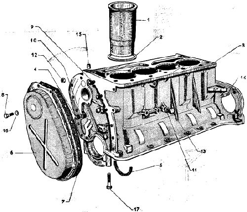

Je n'ai encore rien fait, mais je cherche désespérement ce maudit bouchon de vidange du liquide de refroidissment moteur ! Quelle usine sous le capot ! Autant l'échange du radiateur me semble aisé, autant cette vidange me semble compliquée...

Le bouchon en 13 :

Merci pour le doc, Joël, c'est super sympa ! Je vais paraître ridicule mais je cherchais de l'autre côté !

ahhhh!
faut des doigts de fées mais on y arrive sans rien démonter
