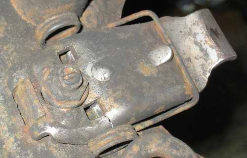

Après nouvelle vérification des réglages il a fallu se décider de mettre en oeuvre les grands moyens avec sortie du moteur:.Finalement ce ne pose pas de difficulté majeure, simplement à signaler qu’il faut avoir:
- une grande allonge pour dévisser les vis des supports arrière, je me suis dépanner en taillant un bout de fer rond
- une pince à ressort pour déposer les ressorts du frein à main
- une douille particulière pour les vis spéciales ( tête cylindrique a deux méplats) sur la liaison cloche/moteur, première fois que je vois ce genre de vis sans doute le souci d’originalité de citroen, à moins que ce soit pour embêter le client ( merci à gérard qui avait la bonne douille)
Pour en revenir à l’embrayage le souci était du à la rupture du pivot d’un linguet ( voir photo).
Comme le disque est flambant neuf sur un mécanisme bien marqué , Il semblerait que le réglage des linguets n’ait pas été vérifié ce qui a provoqué le cisaillement des 2 tétons de maintien et par la suite le pliage du linguet.
Il faut retenir qu’il est préférable de changer aussi le mécanisme lors d’un remplacement de disque . Le cas échéant il convient de faire rectifier la portée si elle est bien marquée et régler le dépassement des linguets, le manuel de réparation donne toutes les indications utiles pour ce réglage.
