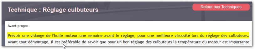

Salut Bellotte, je vais pas balancer ici où j'ai lu ça mais disons que c'est un site concurrent à celui-là, un club ou on trouve des tutos. Après vu que je suis loin d'être un spécialiste peut-être que j'ai mal lu. Merci pour le conseil.
Re: resserage culasse après 1000 kms
Posté : sam. 2 août 2025 21:22
par Eric_cpn
En effet, ils ont écrit cela.
2025-08-02 21_11_43-Réglage culbuteurs Technique _ DSClub Revolution 55 - Opera.jpg
2025-08-02 21_11_43-Réglage culbuteurs Technique _ DSClub Revolution 55 - Opera.jpg (26.93 Kio) Vu 21635 fois
Je n'avais pas fait attention qu'ils avaient refait leur site. quel coup de jeune!
Mais je viens de relire l'OP D 112-0 du manuel de réparation relatif au réglage des culbuteurs, et non il n'y a pas cette mention de remplacer l'huile, que je ne comprends pas non plus.
Je pense que celui qui a écrit ce mode opératoire, l'a ajouté dans le cadre ou quelqu'un voudrait faire un réglage de culbu sur une autre "non entretenue" ou l'huile pourrait être épaisse et collante.
