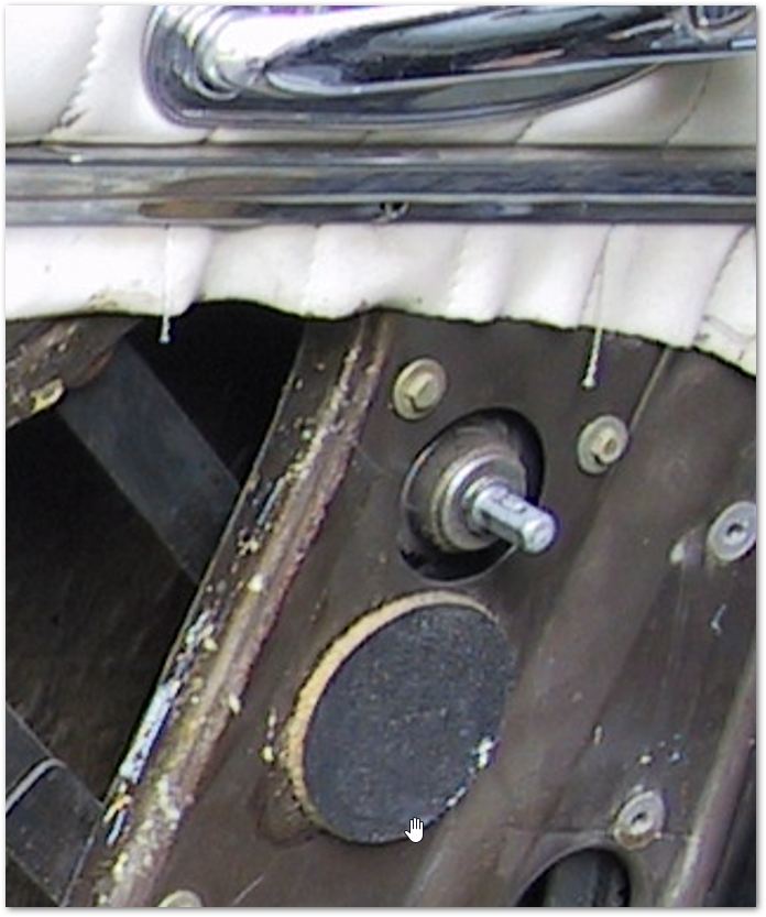

Comme je t'ai dit pour pousser la rondelle:
- soit tu es coté extérieur de la portière, vitre baissée, la porte fermée et donc tu pousses vers toi pour comprimer le ressort avec la rondelle.
- soit tu es assis sur le siège, la porte contre quelquechose qui ne va pas l'abimer, à défaut, tu la retiens avec ton pied par le dessous.
A savoir: la manivelle comporte 2 axes en croix, où seulement 1 seul sera utilisé par la goupille de maintien
L'axe du mécanisme leve glace, qui est un carré, ne comporte qu'un seul trou om se loge la goupille de maintien de manivelle.

Merci Éric de reconfirmer tout cela. J'ai maintenant bien compris le positionnement des diverses pièces en cause. Mon seul problème ( que je vais finir par résoudre....) c'est de ne pas réussir à suffisamment comprimer cette rondelle noire contre le panneau de porte pour apercevoir la goupille qui traverse le carré.
J'ai essayé toutes les positions préconisées - porte ouverte ou fermée ou retenue au pied...- mes 90 kgs n'en sont pas venus à bout. Je me méfie car j'ai déjà arraché des poignées de porte de voiture....🙈😉
Sur mon cab 404, la situation des pièces est identique sauf qu'à la place de la goupille traversante il y a une demi lune dans son logement creusé dans l'axe et que le ressort est moins puissant , donc je le vois et peux l'enlever par gravité.
Là c'est quand même un peu chiant.

Bon finalement, je l'ai fait avec un comparse compatissant et expérimenté. C'est plus simple que je le croyais. En passant un rivet pop de bonne longueur et en inox ( plus solide) entre le corps de manivelle et la couronne noire en plastique on arrive à chasser la goupille qui part toute seule.
Pour le remontage, c'est plus sportif car il faut comprimer un peu plus l'ensemble tout en glissant le rivet pop et chercher le trou verticalement et puis d'un coup, oups! ça passe. Rien n'a été tordu ou cassé.... sacrée performance.
Merci à tous pour vos commentaires éclairés !
