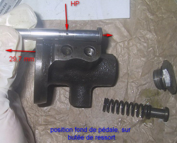

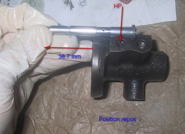

non sur la 59, point de bille, c'est bien un tiroir:
Sur ces photos ou je comparais 2 modèles de partie HP on voit comment çà "fonctionne".
La commande vient par la gauche.
Le tiroir est en fait un tube.
En fonctionnement normal, la HP n'est pas utile si le circuit est bien étanche.
Lorsque l'on actionne la pédale et que l'on ne va pas en bout de pédale, le liquide dans la partie basse pression traverse le tiroir (qui est en position repos) et alimente les freins AR et AV
La HP ne peut pas passer.
Lorsque la pedale s'enfonce à fond, la HP passe dans le tiroir et c'est maintenant la HP qui pilote les freins.
Au relachement de pédale la HP est evacuée du maitre cylindre par un trou calibré vers le bocal en verre.
Le trop plein retourne au bocal LHS par le tuyau du bocal en verre vers le général.

et il y a aussi un trou dessous avec donc un autre raccord hydraulique branché (donc presque çà l'opposé ) ,qui va ou celui là?
il y a 3 orifices sur la partie HP du MC:
L'arrivée HP, puis à coté les freins AV et en dessous les freins AR.
Donc l'orifice que tu n'identifies pas est le "réseau" arrière.

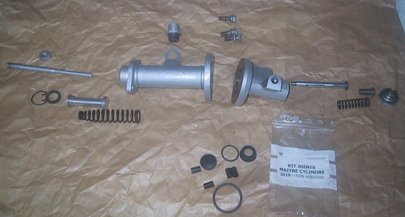

Si ton maitre cylindre n'a jamais été refait, il va falloir lui payer un kit de refection.

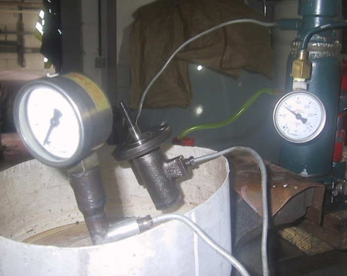

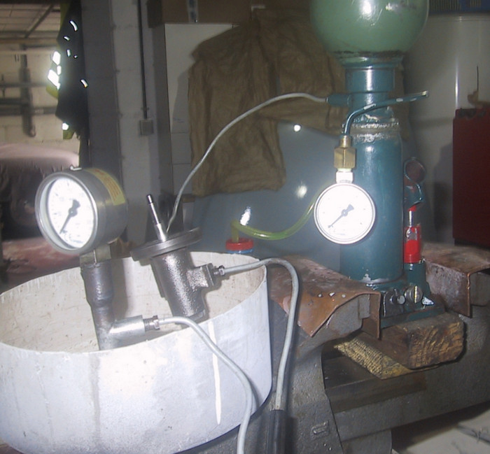

Mais avant cela il faudra tester le tiroir en position repos avec de la haute pression:
En théorie rien ne doit sortir!

oui je suis bien d'accord avec toi, l'appareil avec lequel tu mets en pression n'est 'il fait que pour le LHS ?
faut il tester aussi le corps principal de la pièce pour tester les coupelles caoutchouc avant de remonter? car en plus du tiroir qui fuit ça peut etre aussi une raison pour laquelle le niveau remonte dans le petit bocal (pas beaucoup)?
