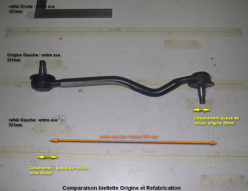

Je te mets une photo.
Ces mesures ont été faite sur les biellettes du même revendeur et je lui en ai fait part.
Il m'avait justement dit que lui aussi parfois était contraint de devoir couper.
çà remonte à 2013:

Merci Eric, je comprends mieux.
Ceci dit, j'aurais préféré que les refabrications aient parfois une cote supérieure à 331mm d'entraxe, ce
qui aurait expliqué mon "ouverture" beaucoup trop importante manchon serré au maximum.
Je n'entrevois pas ce qui peut en être la cause alors que je possède ma DS depuis 25ans déjà et mes précédents trains
de pneus n'ont jamais trahi un quelconque défaut de parallélisme.
Je vais donc réduire la longueur de l'embout fileté de barre de crémaillère.
Sans avoir la conscience tranquille, au moins je n'aurai plus cette usure évidente de l'intérieur de mes pneus et un parallélisme digne de passer victorieux le contrôle technique.
Merci encore Eric , bonne journée et bonne route à tous!
Bertrand.

Juste une question par curiosité:
Lorsque que ton manchon est serré au maxi, comment sont tes biellettes supérieures de relais?
Elles indiquent aussi une ouverture ou un pincement?

Bonjour, un léger pincement comme sur la 1ère photo du sujet.
Et comme la biellette inférieure du relais est parallèle à la supérieure (sauf si je me trompe),
j'en ai déduit que seule une longueur de biellette de direction trop importante pouvait expliquer une trop grande ouverture.
Il faut donc que je vérifie l'entraxe de 331mm de ces biellettes de direction.
Bertrand.

Tout à fait!
C'est là ou je voulais en venir.
Car sur toutes les DS que j'ai réglées, j'ai l'habitude de voir les leviers supérieurs quasiment perpendiculaires, pour un pincement d'environ 2mm.
