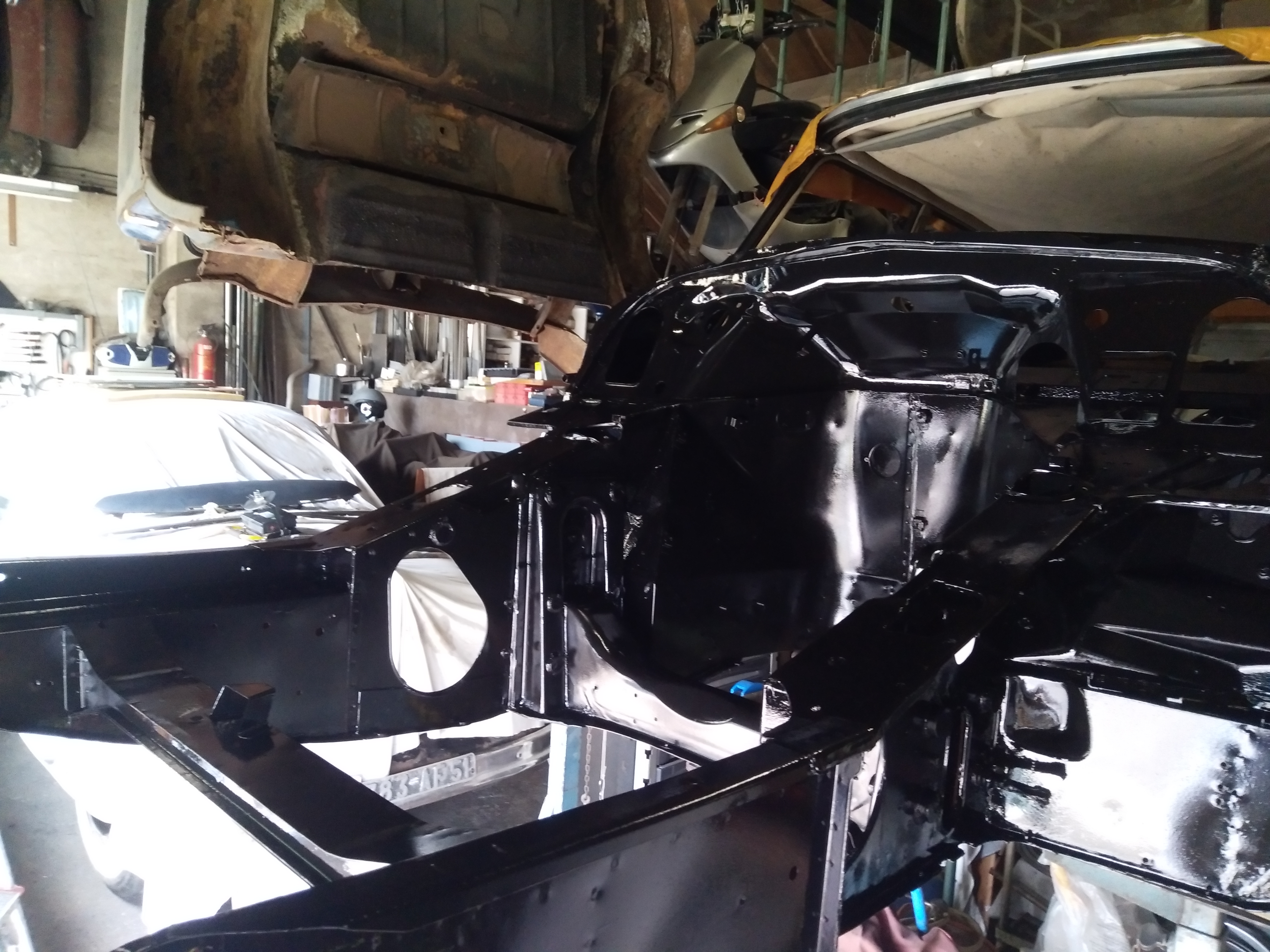

de passage , je met une vue plus récente....

Beau travail, une question concernant la peinture.
Peux-tu m'indiquer ce que tu utilises car malgré le soin apporté je n'arrive pas à obtenir un résultat qui dure dans le temps. Je pense que l'utilisation de peinture en bombe, bien qu'achetée chez des pros doit y être pour quelque chose.
Merci pour tes indications.

J'ai soigné les fonds, pas au point d'appliquer un apprêt garnissant, mais sûrement plus qu'à l'origine...
Pour la peinture , c'est un époxy à froid de chez Restom , appliqué au pétard , un vieux kremlin, en intérieur,
dosé selon préconisations coté dil/dur , il faisait bien chaud , passes croisées plus une finale jusqu'à laquage.

Très bel effet je dois dire.
Tu ne comptes pas reposer d'anti gravillon là où y en avait d'origine?
Pour répondre à yves, les peintures en bombe ne tiennent pas le brillant dans le temps, sauf peut etre quelques rares bombes 2K ( bi composant).
Je peint tout à la polyuréthane, qui permet d'avoir un brillant qui reste longtemps et n'a pas le souci de l'epoxy qui doit être posé sur la tôle directement.

"Tu ne comptes pas reposer d'anti gravillon là où y en avait d'origine?"
Si bien sûr Eric , du moins pour les parties exposées ,
car pour ce qui est l'intérieur de la niche , l'insonorisant ,
j'ai triché en installant tout le système de panneaux alu des pallas :oops:
