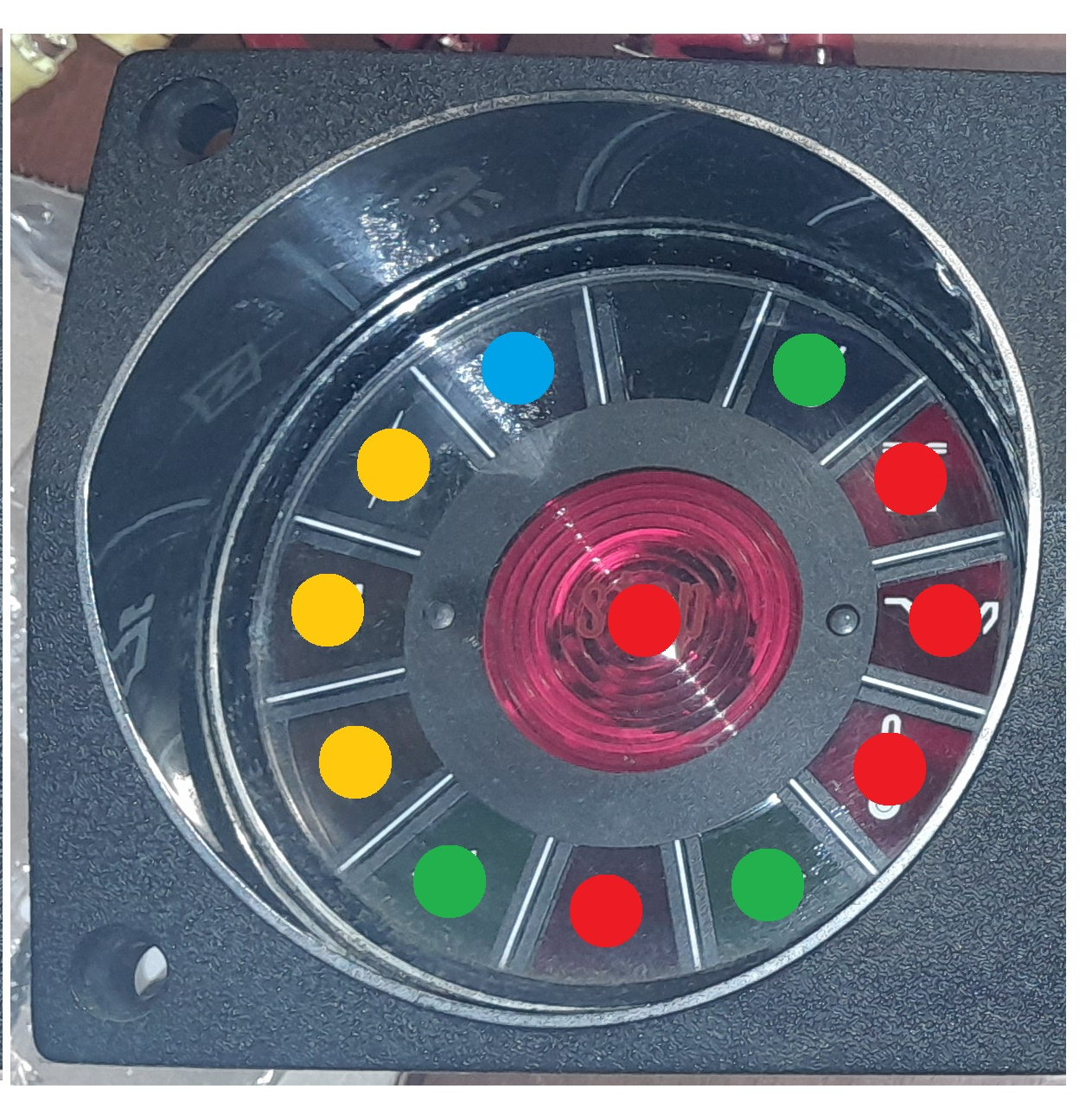

J'ai fais comme ça :
https://claudemichel.de.tl/Electricit-e ... isches.htm
Texte et photos en bas de page, sous la pompe électrique.

Bonsoir, j'avais trouvé ça sur le net, les mêmes ampoules mais en led, pas besoin de résistances additionnelles. Pratique et pas cher.
les led couleurs rendent mieux que seulement blanches
2 précautions:
-> vérifier et modifier les contacts qui étaient en court-jus !
-> brancher en vérifiant la polarité +/-
pour l'éclairage des cadrans j'ai laissé les ampoules originales qui diffusent bien.

Les LEDs que j'ai pris ont 10mm de diamètre. Déjà là, on voit bien le rond mieux illuminé dans le trapèze. Avec des LEDs de 5mm, cet effet devrait être encore plus marquant, non ?
Avec les résistances, j'ai adapté l'intensité de chaque LED.
Oui, il vaut mieux prendre les LEDs avec la couleur correspondant avec le trapèze. Mieux que LED blanche
