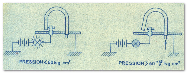

d'ailleurs je suis tombé aujourd'hui sur un vieux schéma et j'ai pensé à toi:

Merci pour le schéma. J'ai tout remonté mais le manocontact ne semble pas fonctionner :
- je teste le fil qui y arrive en le mettant à la masse : le témoin s'allume -> ok
- je teste la platine du pédalo : masse ok
- en branchant le manocontact : pas d'allumage de la lampe
-> je teste la masse du coup entre le plot du manocontact et une masse : rien ; sur l'écrou de fixation du manocontact par contre j'ai bien une continuité.
Ca serait donc le manocontact qui est mort ou qui reste en contact en permanence, il faut donc le changer je suppose ?
Savez-vous où le trouver ? Je ne le trouve nul part...
Je le trouve ici mais en rupture : https://citroends.net/fr/shop/product/4 ... 8#attr=773
