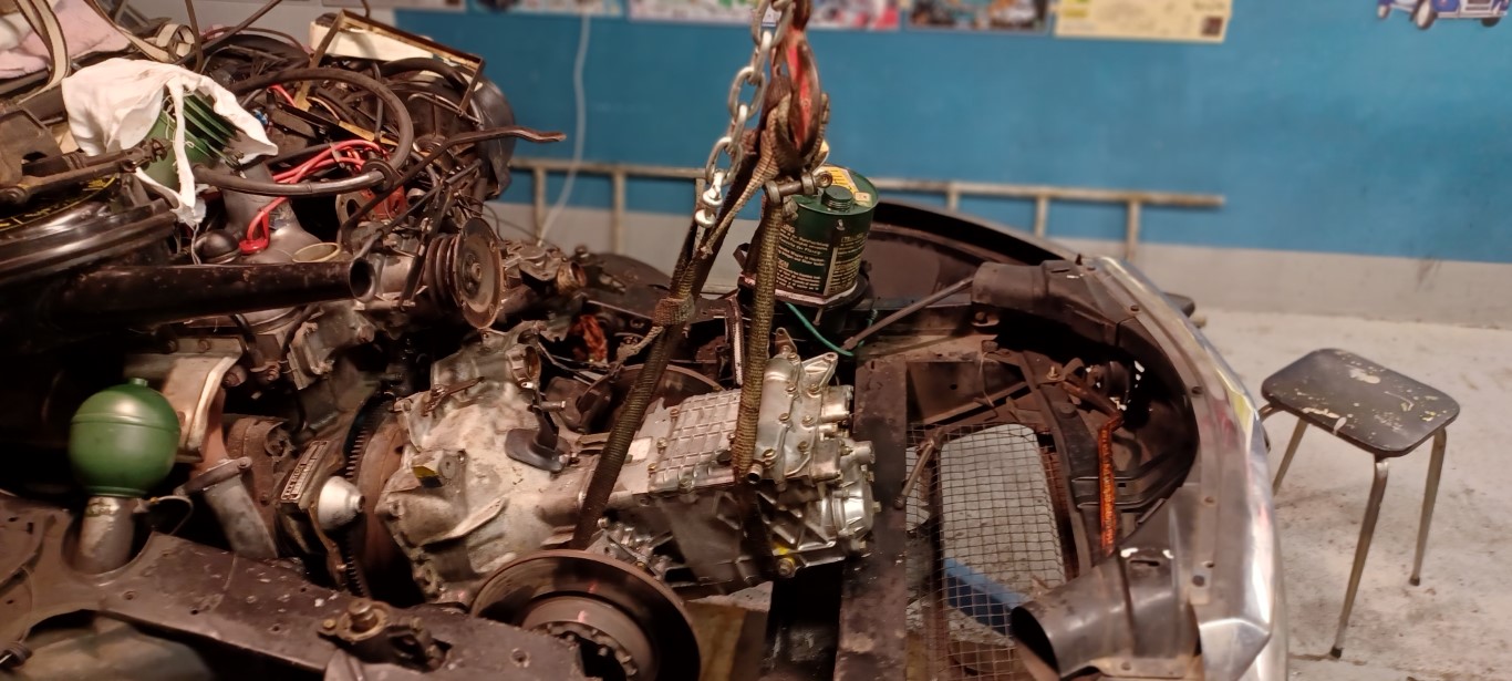

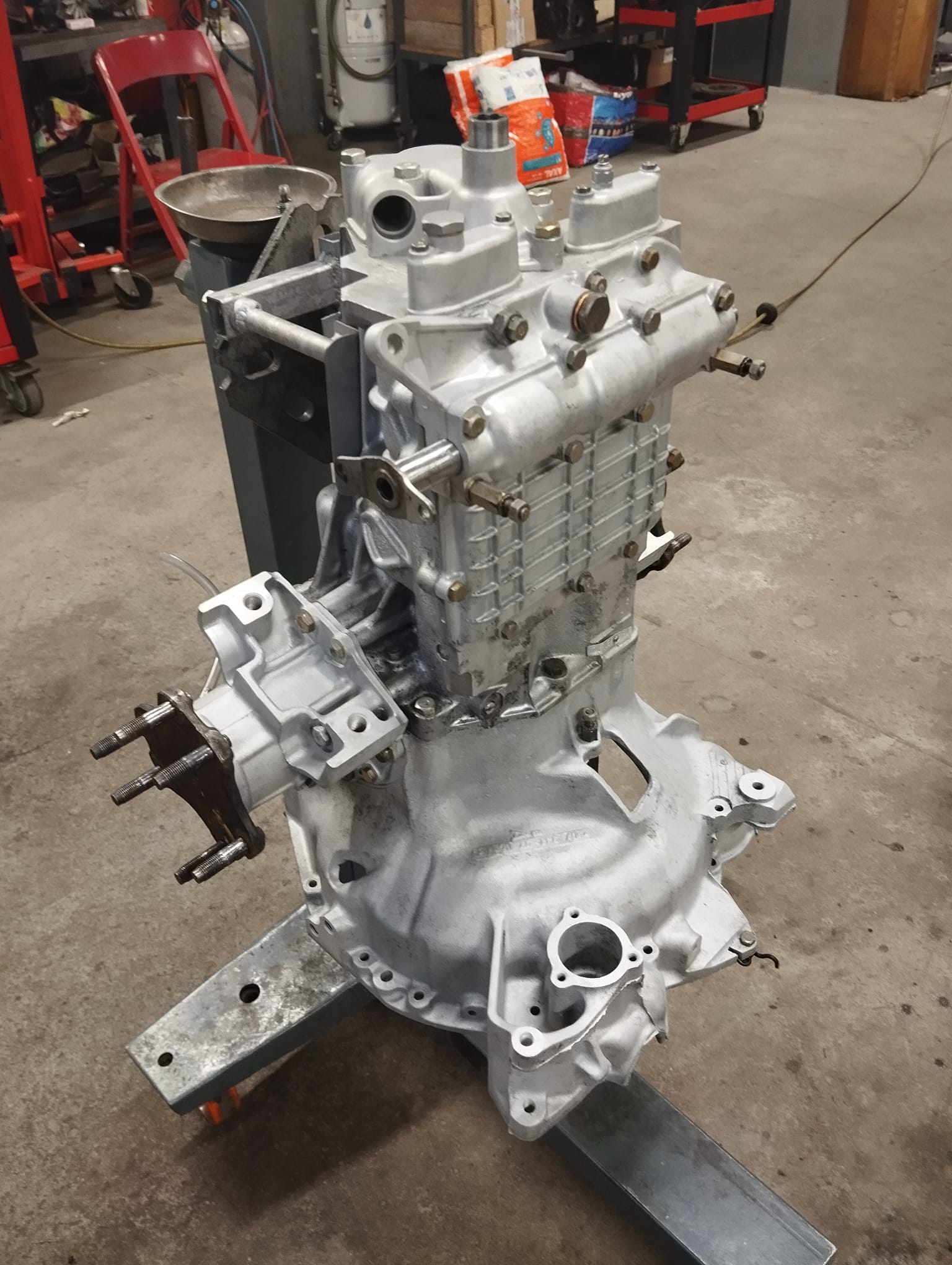

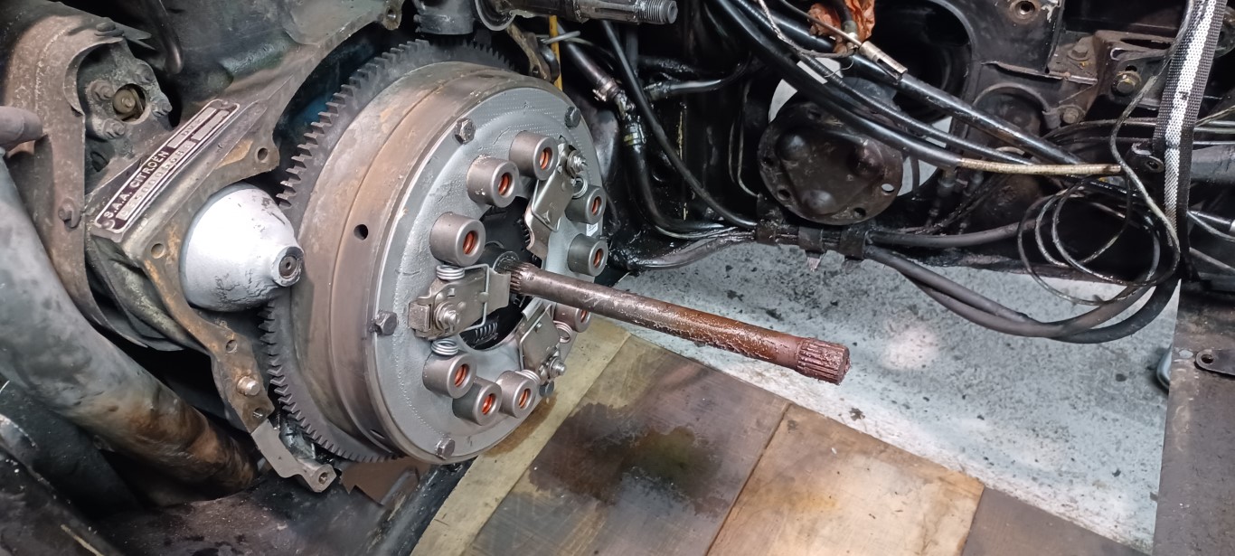

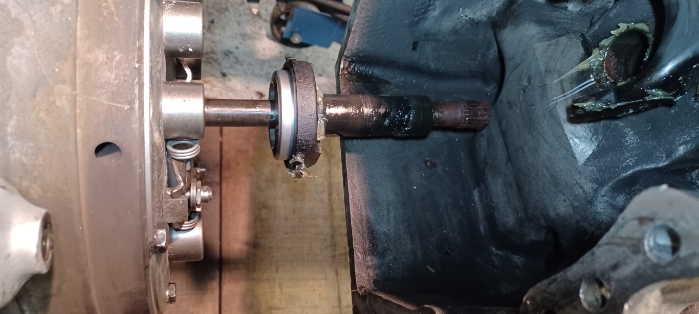

Euréka ! miracle de Noël ... J'ai pu, enfin, réactiver la connexion à mon compte forum ! Je vous lisais mais ne pouvais écrire. Après 6 mois d'essais infructueux je vais pouvoir vous finir mon histoire avec cette BàV. Pour faire court, la difficulté à extraire la boîte venait du fait que son arbre s'était coincé dans le mécanisme d'embrayage et coulissait dans la boîte, clips de retenue de l'arbre rouillé cassé, et la boîte ne pouvait pas se dégager du berceau. Après des hue et des dia, avance et recule, montée et descente et j'en passe vous avez peut-être déjà connu ça, bref, j'ai remonté une autre boîte qui a très bien fonctionné tout l'été et jusqu'à ce que je doive encore la changer car ce n'était pas la bonne... J'explique ; en bon amateur ignare et berné par le vendeur, j'ai remonté une boîte au couple conique de 8x35 sur ma DSpéciale de 70, qui avait qd même du mal et qui se traînait pas mal lourdement avec une telle boîte. Du coup j'ai fait réparer la 1èr boîte cassée, j'ai redémonté-remonté le tout, et, tjrs pour faire court, hop maintenant tout va bien, et la belle aussi. Voilà mon histoire qui m'a bien occupé tous ces derniers mois. Merci de vos conseils, à la prochaine et passez de bonnes fêtes.

Bon travail, une question : peut on connaître qui et à quel coût a refait ta boîte.

Merci, c'est un ami spécialisé Citroën ds qui l'a démontée, nettoyée révisée reréglée remontée pour un petit bilet d'à peine mille

Pourquoi un des goujons de fixation de disque de frein est plus long que les autres?
Les boites ce sont biens les seules choses que je n'ai pas encore touché sur une DS ou ID.

Non tous à la même longueur, c'est la photo qui trompe

Elle est superbe cette boîte et en plus elle doit fonctionner impeccablement.
Cc
Tout comme toi Eric bien qu'ayant rénové 3 moteurs et 2 compartiments de Sm je n'ai pas encore osé me lancer dans l'ouverture et la rénovation d'une boîte à vitesses.

*DSpéciale* a écrit : sam. 28 déc. 2024 22:09 Non tous à la même longueur, c'est la photo qui trompe
exact... j'ai mal regardé, 2 goujons se superposent, on en voit que 5 sur les 6.
Trompeur en effet.
