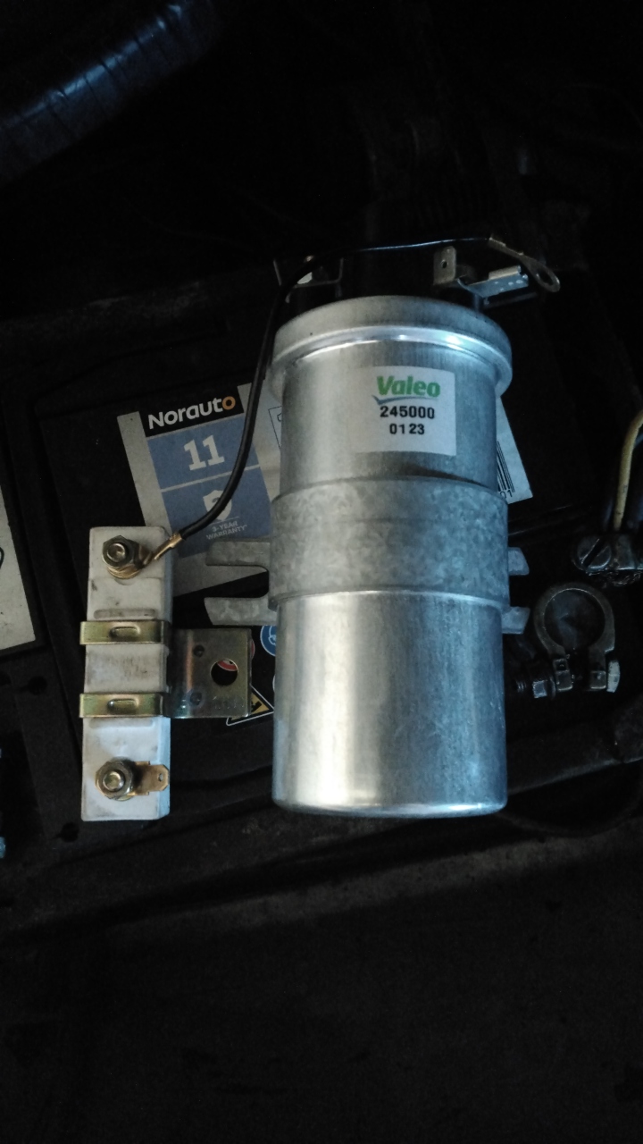

Chose promise chose due
voici la photo de la bobine + résistance
Re: problème bobine
Posté : mar. 9 juil. 2024 21:55
par Eric_cpn
Oui, le module transistorisé c'est bien le boitier Valeo.
Pour la bobine, en effet, on est loin de l'originale, mais ça doit faire le taf.
J'ai l'impression qu'il faut fixer la resistance sur la patte de fixation de la bobine, et le fil sert à la relier sur la borne BATT.
Les cosses du faisceau iront sur la résistance.

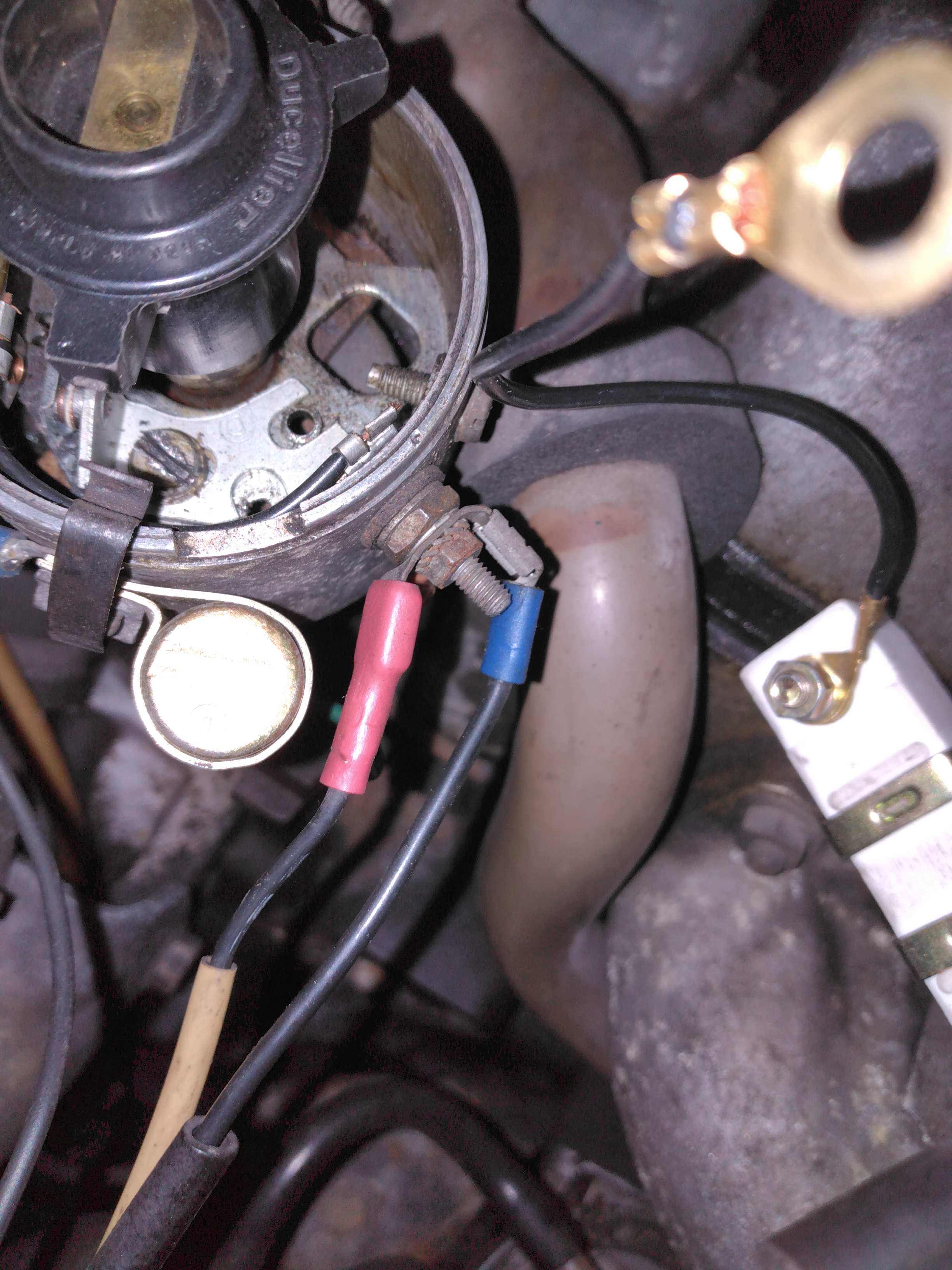

Bonsoir à tous,
J'ai donc essayé de faire les nouveaux branchements de la bobine, j'ai supprimé le module VALEO. J'ai branché sur le + de la bobine, le câble qui part dans le tableau de bord (certainement contact à clé) , sur le - de la bobine j'ai branché le câble avec la cosse bleue qui va jusqu'au cul de l'allumeur cf (photo jointe). Par contre toujours au cul de l'allumeur j'ai un câble avec la cosse rouge qui part vers le tableau de bord mais je ne sais pas son utilité.
J'ai également toujours un doute sur le branchement de la résistance qui a été livrée avec la bobine; (j'ai branché le + bobine sur le + de la résistance, par contre pour le - je sais pas trop où le raccorder)
Malgré ces branchements , rien ne se passe. Lorsque je fais un tour de clé on entend juste un petit clac mais aucun bruit de démarrage. Est ce possible que suite à un mauvais branchement , la bobine soit HS?
Merci pour votre retour.
Bonne soirée.
Etienne
Re: problème bobine
Posté : lun. 11 nov. 2024 23:09
par Eric_cpn
Bonsoir Etienne,
Peux tu nous mettre une photo de ta bobine en place sur l'auto, que l'on voit aussi la résistance balast.
Il y a peu de chance que la bobine soit HS.
Le fait que ça ne démarre pas ne veut pas dire que le branchement ne soit pas bon. il est possible que le rupteur soit mal réglé, de l'allumeur ne soit pas calé, que l'ordre d'allumage sur la tete soit faux.
Pour le fil supplémentaire sur l'allumeur, il est possible que ce soit celui du compte tour. on le trouve habituellement sur la bobine.
Bref branchement simple:
+12V APC sur Résistance ballast, elle meme sur la borne + de la bobine grâce au fil noir avec cosse ronde que l'on voit sur ta photo..
Borne - de la bobine sur la borne isolée de l'allumeur (fil avec cosse bleue à priori).
Sur cette meme borne, une extrémité du condensateur.
L'autre extrémité du condensateur à la masse (bien souvent sur un des clips qui retient la tête d'allumeur.
A partir de là, tu otes le doigt d'allumeur, tu mets le contact et avec un tournevis plat tu fais en sorte que les grains de contact du rupteur se séparent.
Tu dois voir des étincelles. (ne fonctionne que si au départ tes grains sont en contact).Si tu as déjà ça c'est un bon point!
