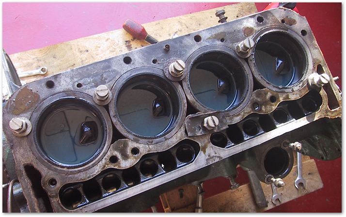

A voir ton tendeur de chaine, il ne parait pas beaucoup sorti, preuve que ce moteur a déjà été refait à en voir les coups de peinture .
A mon sens tu démontes pour rien :mrgreen:
Pour sortir les chemises (il faudra donc que tu reposes des joints par la suite), ce n'est très compliqué.
Mais en théorie, quand on déculasse, on bloque les chemises pour éviter qu'elles ne bougent.

Sinon pour la dépose des chemises, moi je pose le bloc à l'envers, je prends un morceau de bois (chêne) comme martyr que je pose sur la chemise (coté vilebrequin) et je frappe dessus avec une massette.

Bon travail, à la vue du tendeur de chaine on peut voir qu'elle n'est pas détendue .
Une question : si les chemises ne sont pas rayées ni trop usées pourquoi les changer? . Un coup d'honoir peut s'avérer suffisant surtout pour les kms annuels parcourus par nos anciennes.
Quelques fois le mieux est l'ennemi du bien, j'ai donné pour comprendre cet adage.

Déposer les chemises, c'est plus pour améliorer le nettoyage car je vois des trous de refroidissement un peu entartrés et je me dis que le bloc pourrait contenir de bouts ou autres empêchant la circulation.
