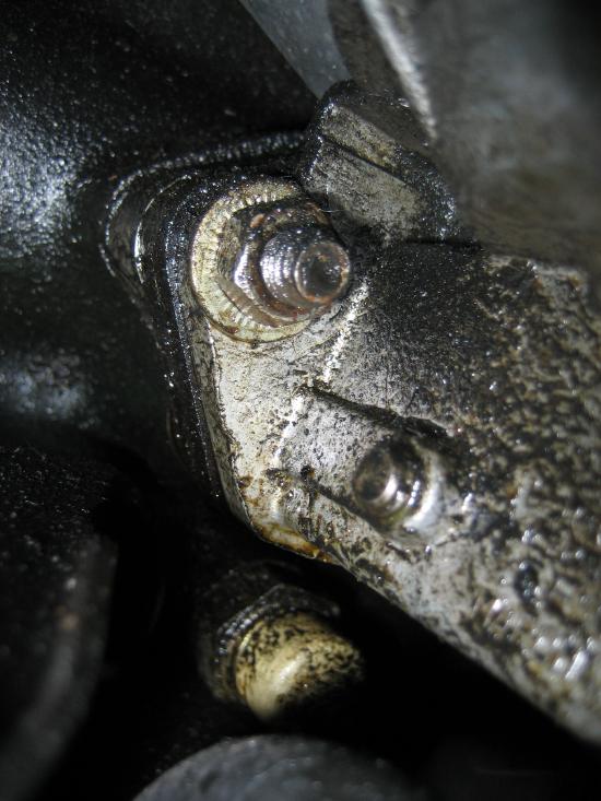

Oui il y a bien 2 écrous pour tenir la pompe à essence.
Démontage conseillé avec cliquet à douille et petite rallonge.

C'est pas aussi accessible que sur la photo, pas moyen d'y mettre les mains, et admettons que ça se dévisse j'ose même pas imaginer la galère pour revisser celui de droite, en me glissant sous la voiture j'arrive à mettre la clé de 22 mais c'est serré comme des bourrins et une fois desserrer on peut pas passer la main pour resserrer la pièce neuve, c'est vraiment pas une opération facile pour débutant, je vais essayer de trouver un garagiste qui puisse me la prendre, peut-être plus facile sur un pont. Merci de vos contributions.

Ah oui c'est une DS20 BVH, donc c'est moins facile d'accès qu'une carbu boite méca, mais c'est par le dessus qu'il faut accéder.
En revanche c'est une clé de 12 ou 13 maxi, pas une de 22.
Parfois il est nécessaire de déposer la sphère AVG pour plus de praticité.
