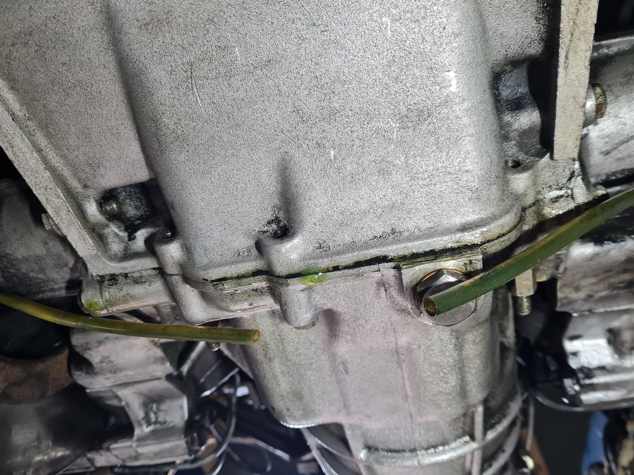

Après une nuit de repos, voici la fuite qui réaparait !
WhatsApp Image 2025-05-10 à 10.11.45_1893a608.jpg (521.71 Kio) Vu 16227 fois
Juste à la limite boite
Donc rien avoir je pense avec le problème de conjonction.
Qu en pensez vous ?
Je précise qu'elle n'a pas tourné depuis hier ou j'avais tout nettoyé

Pour moi, quand il y a du lhm sur le dessus de la boîte, il me semble bien que ça vient de la direction.
Les soufflets sont juste des cache-poussières, et les demi-coques du milieu ne sont pas étanches au lhm. Une fuite interne ressort à cet endroit, et le lhm remplit la petite cavité.
Suivant comme elles sont refaites, les fuites peuvent réapparaître. Les réfections sont un peu de la loterie.
Quant au tube Rilsan qui pendouille, il ressemble bien au tube de fuite de la pompe à eau, ce ne serait pas de l’essence (heureusement) mais du liquide de refroidissement?
A confirmer,

+1 avec Pascal pour la fuite de DA, pour retrouver du LHM a ce niveau sur la boite.
Cependant, ce LHM est très clair, es tu sur que ce ne soit pas du LDR? Une pompe à eau ou un des ses raccords peut occasionner une fuite à ce endroit.
Tu dis que la "barre de direction" a été changée? est ce la DA ou une biellette de direction qui a été remplacée?
Ce n'est pas le même prix, c'est facile à comparer :mrgreen:
