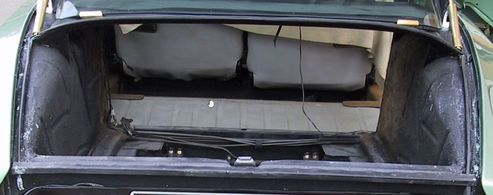

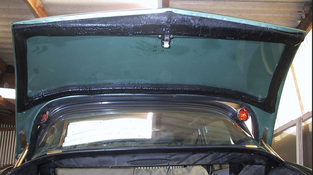

Je ne sais pas sur quels modèles de Pallas le boudin de coffre est présent.
Voici sur 23IE de 73.
Bien souvent c'est un nid à rouille, et les restaurateurs, changent le joint de coffre (comme sur la tienne) et ôte ce boudin qui retient l'eau.

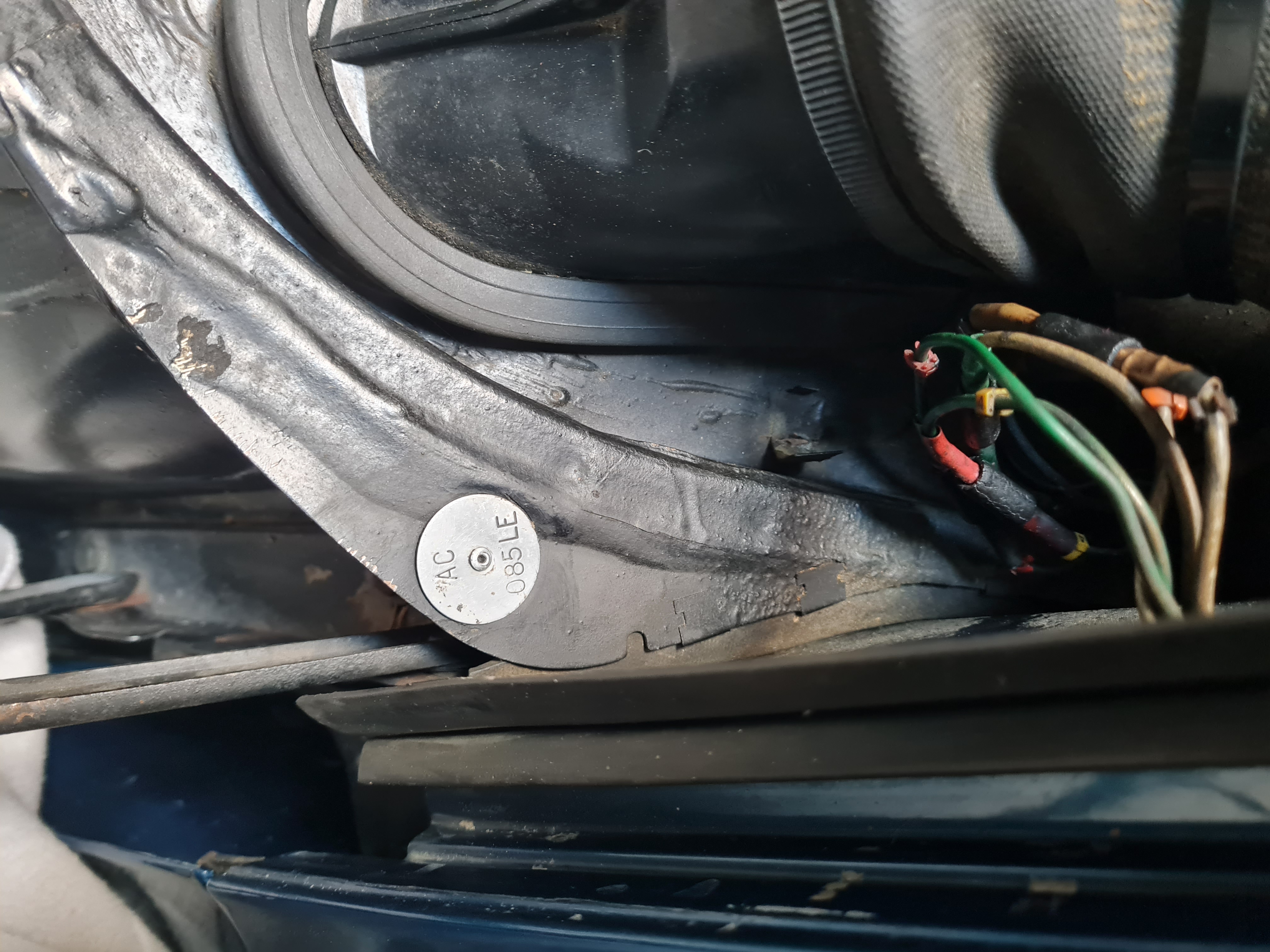

La pastille AC085 correspond à Beige tholonet utilisé de 73 à 75, le bleu delta est AC640 de 74 à 75.
