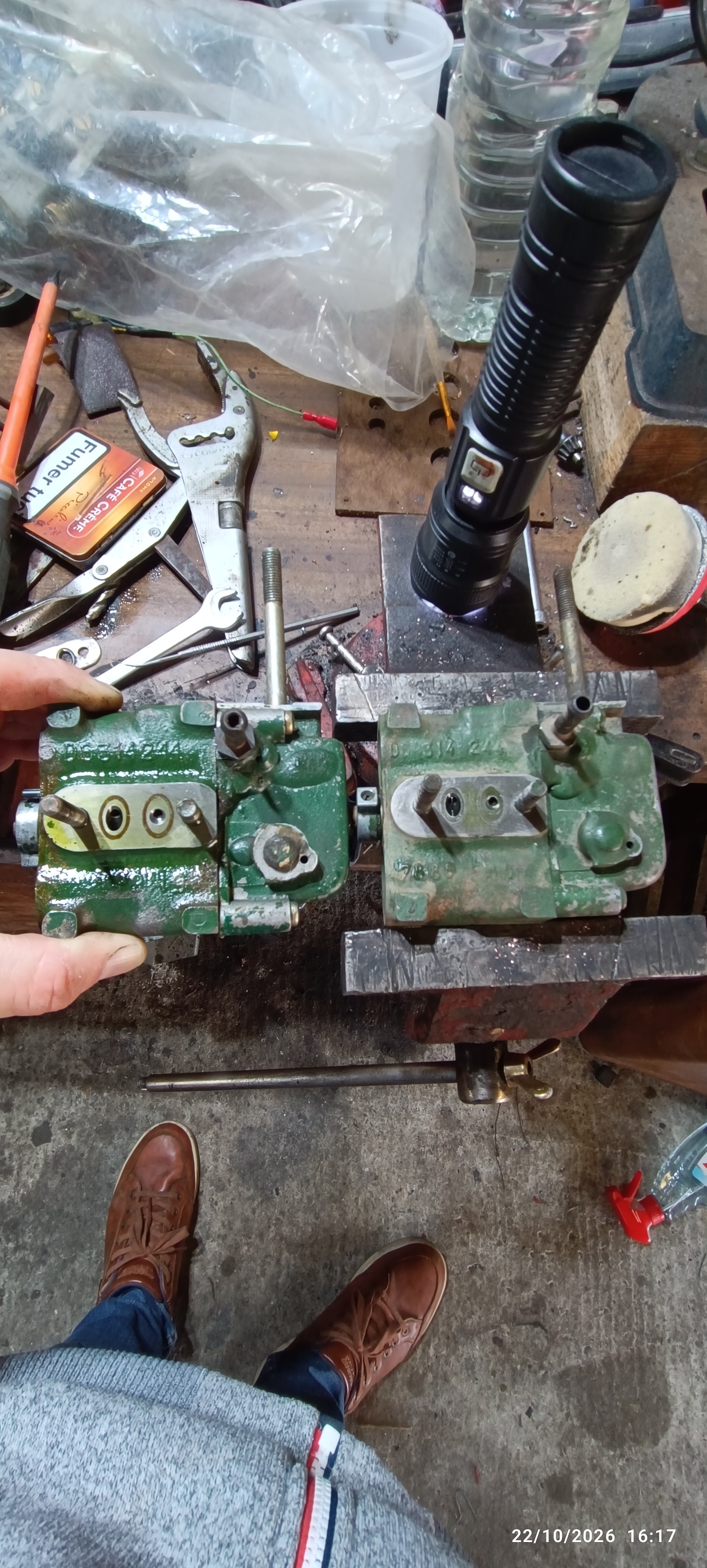

Quelqu'un serait me dire pourquoi il il y a un ressort dans le trou d'un passage lhm dans l'un des correcteurs et pas dans les deux ?

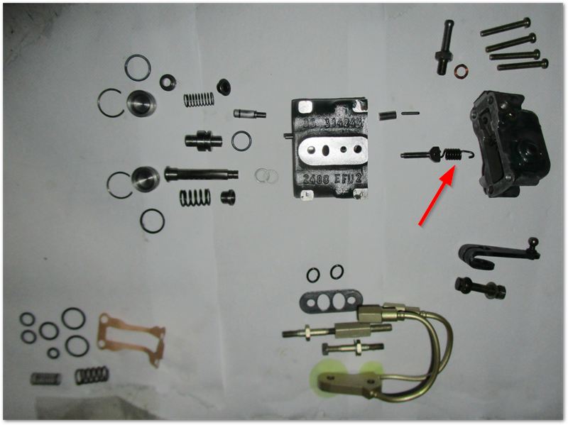

Je sais que les correcteurs de ré embrayage d'IE ont un tarage différent des modèles carbu, mais je ne vois pas ce que ce ressort fait à cet endroit.
En fait je me demande si ce n'est pas l'origine du défaut que tu constates.
voici un correcteur de ré embrayage que j'ai reconditionné (modèle IE), je me demande si le ressort qui est sur ta photo n'est pas celui où j'ai mis une flèche. Il sert justement à créer la résistance qui te manque.
2026-10-23 20_50_57-IMG_4932.JPG (46.63 Kio) Vu 21 fois
une vue en coupe, le ressort de la fleche rouge est celui de droite
