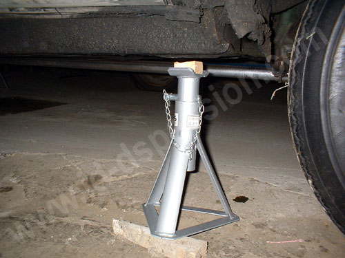

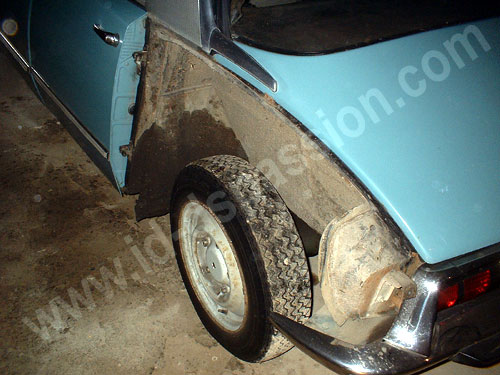

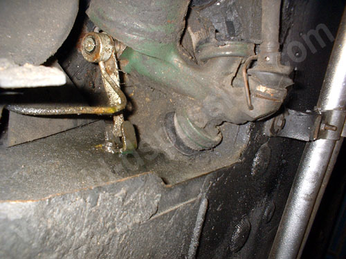

Mauvaises nouvelles de mon hydraulique !
D'abord le filtre LHm est quasi propre, donc ce n'est pas la cause de la dureté de ma direction ! Aîe les choses se compliquent !
Ensuite, comme si cela n'était pas suffisant, alors que j'ai démonté les ailes arrières voilà la tableau ! Sur la photo 2 on voit une goutte sur le sol, la première depuis que j'ai l'auto... Je me console en voyant que la carrosserie est, elle, saine...

Re: Direction assitée... plus du tout assitée !
salut jean yves,
Démonte la tole dans le passage de roue afin d'acceder au correcteur de hauteur arrière pour voir ce qui cloche (ou suinte). Je pense que le correcteur de hauteur fuit mais cela peut etre tout bêtement un raccord HP désséré.
Je crois voir sur la photo (mais elle n'est pas dans le bon sens donc je suis pas sur) que tu disposes de raccord tournant pour les freins. Cela peut provenir de là aussi.

Jean-Yves, il faut que tu démontes la tôle de protection qui recouvre le correcteur de hauteur et sa commande afin de localiser précisément la fuite. De toute façon, il n'y a rien de très compliqué derrière cette tôle!Il s'agit peut-être simplement du retour de fuites du correcteur qui est débranché. Au vu de la première photo, je pencherai pour une fuite sur le raccord tournant qui alimente le cylindre de frein. Tiens-nous au courant avec des photos
