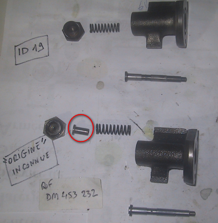

Messages : 1197
Re: rinçage circuit LHS2
Sur un maitre cylindre que j'ai démonté dont j'ignore l'origine, il y avait une pièce metallique pour, je pense eviter, d'aller trop loin avec le piston.
Je l'ai installé sur mon ID.
claudds56
Messages : 105
Pays : france
Numéro de membre : 07018
Message par claudds56 »
bonjour, c'est bien possible que cette pièce et faite pour sa , sa évite d'écraser le ressort a fond et en plus si c'est le meme ressort sa le rallonge légèrement. sur la RTA on ne la voie pas cette pièce elle a surement été montée a la suite des problèmes que j'ai décrit dans mon dernier message.
