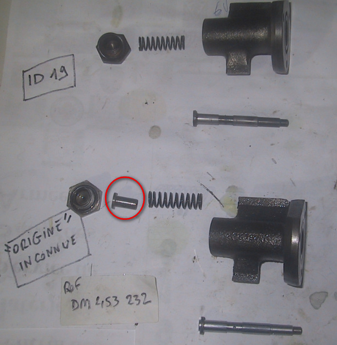

rebonjour, encore une question .elle est de quelle année cette id ,après aout 1961,car j'ai souvenir d'un problème fréquent sur les id avant 61 qui avais le maitre cylindre avec l'assistance en bout et le petit bocal juste pour les freins,sa se produisais sur un coups de frein ,le piston allais plus long que la normale et le circuit haute pression remontais dans le petit bocal,on appelai sa la baleine au garage,en meme temps les étriers restais bloqués. les id après 1961 j'ai jamais vu de doseurs se gripper mais en lhs si elle est resté a l'arret longtemps c'est possible.
Re: rinçage circuit LHS2
Posté : mar. 11 oct. 2016 22:58
par Eric_cpn
Sur un maitre cylindre que j'ai démonté dont j'ignore l'origine, il y avait une pièce metallique pour, je pense eviter, d'aller trop loin avec le piston.
Je l'ai installé sur mon ID.
Posté : mer. 12 oct. 2016 09:46
par claudds56
bonjour, c'est bien possible que cette pièce et faite pour sa , sa évite d'écraser le ressort a fond et en plus si c'est le meme ressort sa le rallonge légèrement. sur la RTA on ne la voie pas cette pièce elle a surement été montée a la suite des problèmes que j'ai décrit dans mon dernier message.
