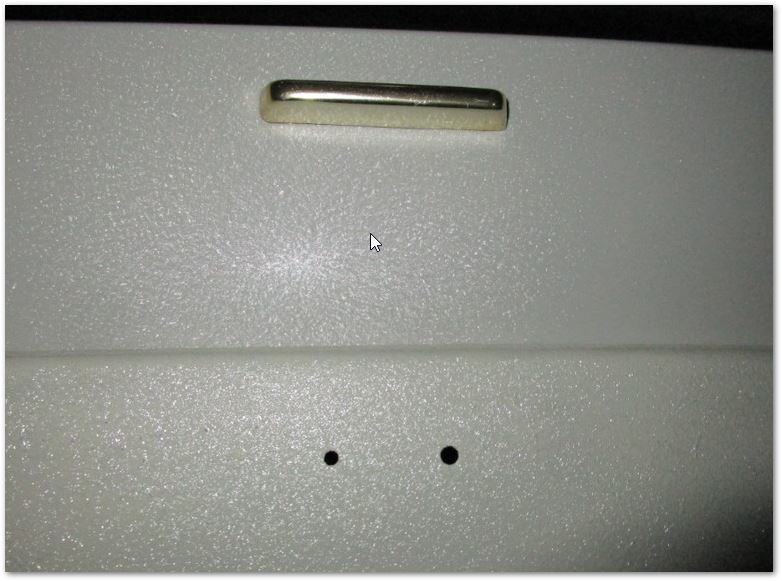

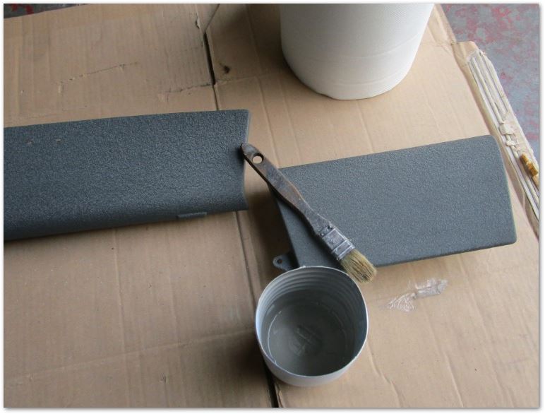

J'ai juste dit qu'il est possible de reprendre en teinte un vermiculé, pas de faire un vermiculé au pinceau.
La peinture vermiculée s'obtient avec une peinture spéciale qui réagit au four ou au décapeur décapeur thermique selon le fabricant.
Voici un exemple: peinture vermiculé WHT en bombe+ décapeur: vermiculé gris souris
2024-11-10 22_42_12-Nouvelle venue ID20 1971 ! Projet DS Rallye ! - Page 10 - citron-collection.com .jpg
2024-11-10 22_42_12-Nouvelle venue ID20 1971 ! Projet DS Rallye ! - Page 10 - citron-collection.com .jpg (55.85 Kio) Vu 25849 fois

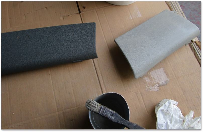

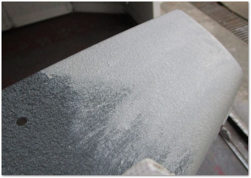

élement traité au pinceau, peinture gris rosé
2024-11-10 22_42_51-Nouvelle venue ID20 1971 ! Projet DS Rallye ! - Page 10 - citron-collection.com .jpg
2024-11-10 22_42_51-Nouvelle venue ID20 1971 ! Projet DS Rallye ! - Page 10 - citron-collection.com .jpg (51.59 Kio) Vu 25849 fois

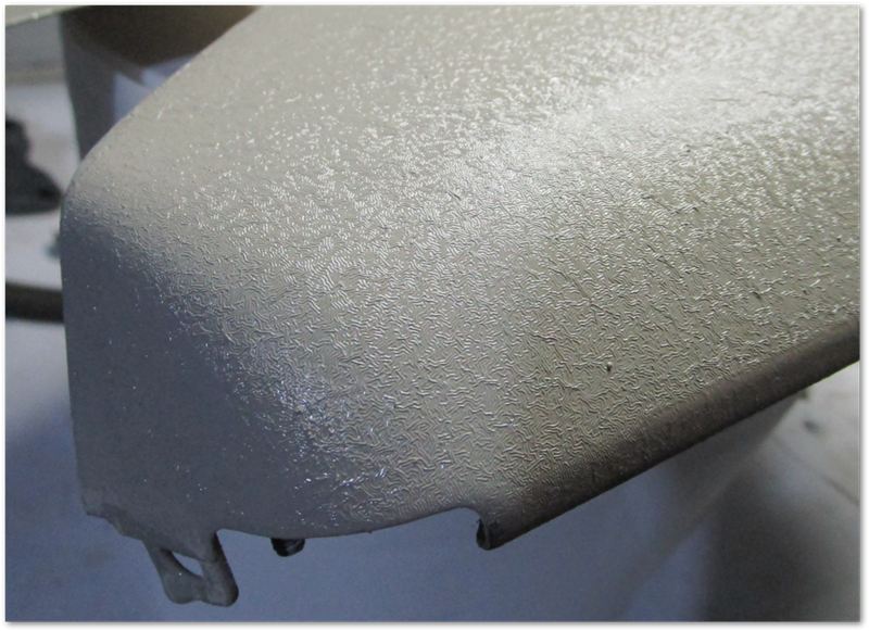

par petite touches au pinceau, peinture brillant direct, estompé au chiffon non pelucheux, ou Sopalin.
2024-11-10 22_43_22-Nouvelle venue ID20 1971 ! Projet DS Rallye ! - Page 10 - citron-collection.com .jpg
2024-11-10 22_43_22-Nouvelle venue ID20 1971 ! Projet DS Rallye ! - Page 10 - citron-collection.com .jpg (80.38 Kio) Vu 25849 fois
La boite a gant est un vermiculé fait par un pro, celui du dessous le mien

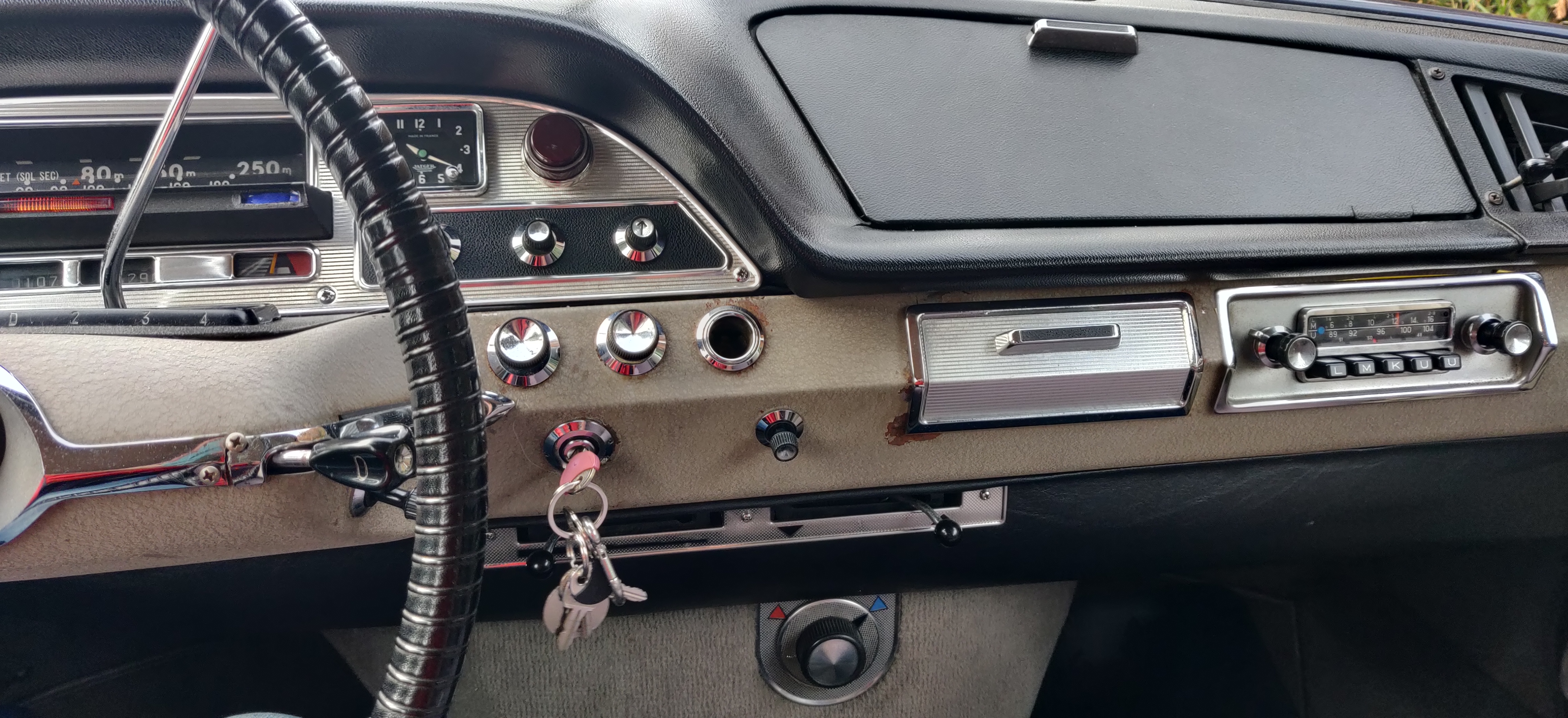

Mon tdb actuel avec qqs éraflures oxydées. Je ne me sens pas trop de mettre de la peinture dessus à l'aveuglette avec le risque d'avoir tout à démonter si je me loupe....? Non?
Re: peinture tableau de bord
Posté : lun. 11 nov. 2024 15:01
par Eric_cpn
Tout ça dépend de l'état que tu veux donner à ton auto et de tes compétences.
Le mieux est l'ennemi du bien parfois. Il présente encore très bien.
perso, je gratterai un peu la rouille pour y appliquer de l'acide phosphorique pour stopper le phénomène, bien qu'il est fort probable que la rouille ait gagné d'autres zones sous la peinture.
Si jamais un jour tu fais des travaux sur la DA, penses à sortir la colonne de direction pour remplacer l'applique chromée (tulipe).

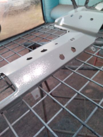

Je viens d'appliquer le granité de chez restom,
associé ici au gris rosé.
C'est clairement granité, semble différent de l'original, dans mon souvenir, faute de comparatif possible à présent....
Pas de planche de bord dispo non plus.
Mais l'aspect n'était il pas différent 60 ans plus tard....
Le côté saillant du grain dépend de la charge de peinture ....

pas vraiment visible ton vermiculé sur cette photo.
cela m'a l'air clairement brillant poussiéreux, mais en aucun cas l'aspect originel.

par poitou
Pelucheux?
Non, c'est bien grainé, visuellement et au toucher également.
Différent d'un vermiculé, assurément.
Par contre oui , c'est brillant.
Gênant pour une planche de bord, avec le soleil..
Je dois recontacter le coloriste pour savoir,
erreur de base et recommencer , ou normal possibilité d'atténuer...
Ou recommencer et prendre un vrai vermiculé au four, et teinter au tampon ensuite...
