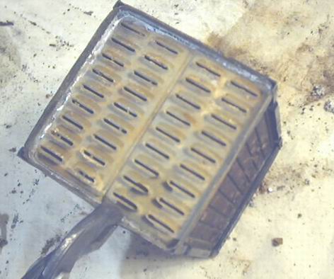

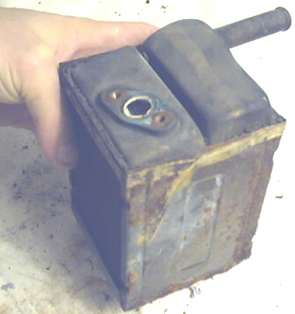

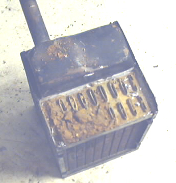

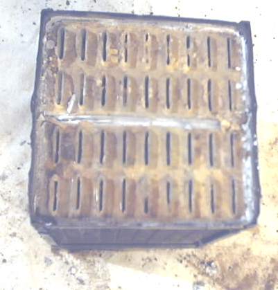

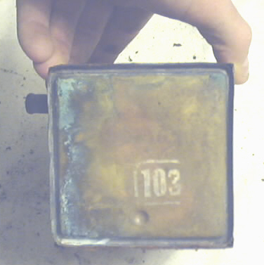

Re: Chauffage et vanne thermostatique
sans tartre ça chauffe mieux!!
