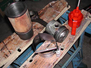

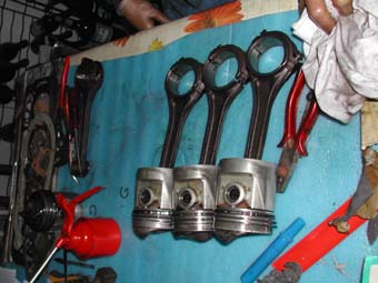

Au fait, Mathias, as-tu pu récupérer quelque chose des pistons que tu montres sur la photo?

Salut Gilles,
Oui, j'ai réutilisé mes pistons, chemises et bielles après nettoyage soigné, et deglassage au honoir des chemises.
Donc en fait: remplacement des segments et des coussinets de bielles et des 3 paliers.
