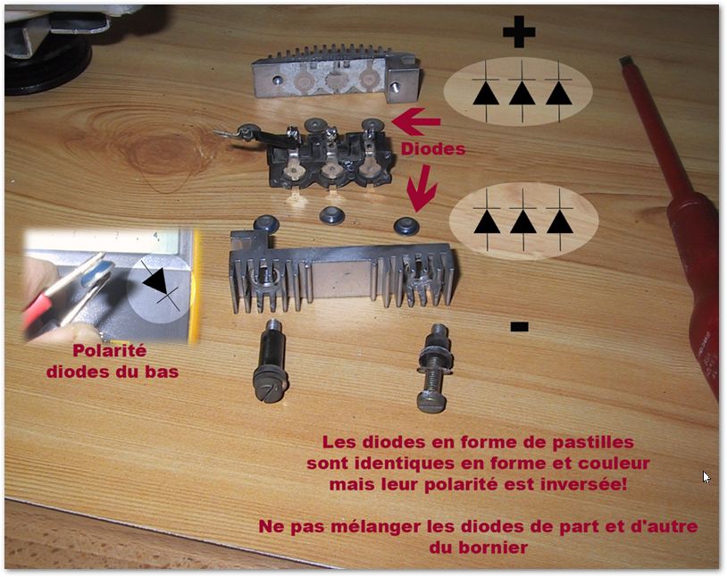

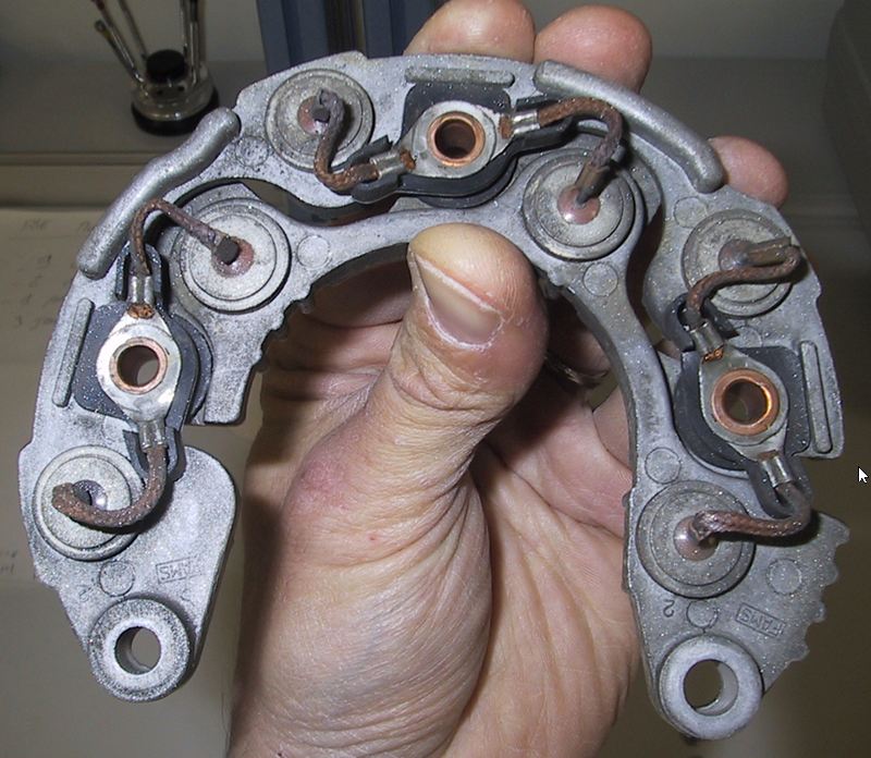

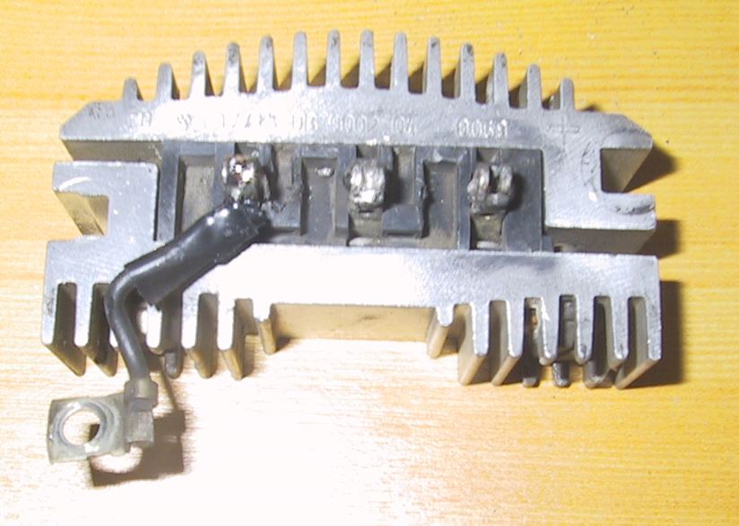

par Eric_cpn
oui dans l'alternateur, faute de langage de ma part, c'est le redresseur de l'alternateur qui comporte donc 6 diodes.
Paris Rhône:
2025-08-11 22_00_53-IMG_2706.JPG (99.21 Kio) Vu 23024 fois
Ducellier:
2025-08-11 22_02_01-IMG_2872.JPG (66.62 Kio) Vu 23024 fois
en "détail" le redresseur Ducellier:
2025-08-11 22_03_53-IMG_2873.JPG (94.31 Kio) Vu 23023 fois
