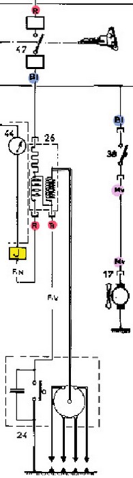

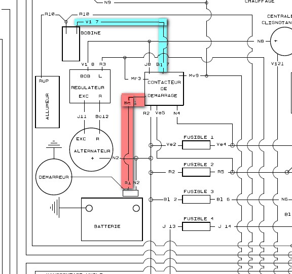

J'ai retrouvé des schémas pour expliquer:
Là, ton fil blanc (en rouge) et le bleu (en bleu):
Voici comment est câblée la bobine avec résistance:
voir en débranchant des fils sur ce dernier pour voir quel est le circuit qui fait coller le relais.
Ta voiture démarrant, cela ecarte un défaut du condo, pb interne de la bobine, ou isolants manquant sur l'allumeur, mais ça vaut le coup de chercher.
