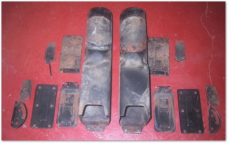

Enfin, tubes hydro av/ar réparés par raccords, décapés, phosphatés et peints.
Côté sphères, seule la déco extérieur est faite.
Et j'ai attaqué le remontage des équipements de baie derrière tableau de bord...

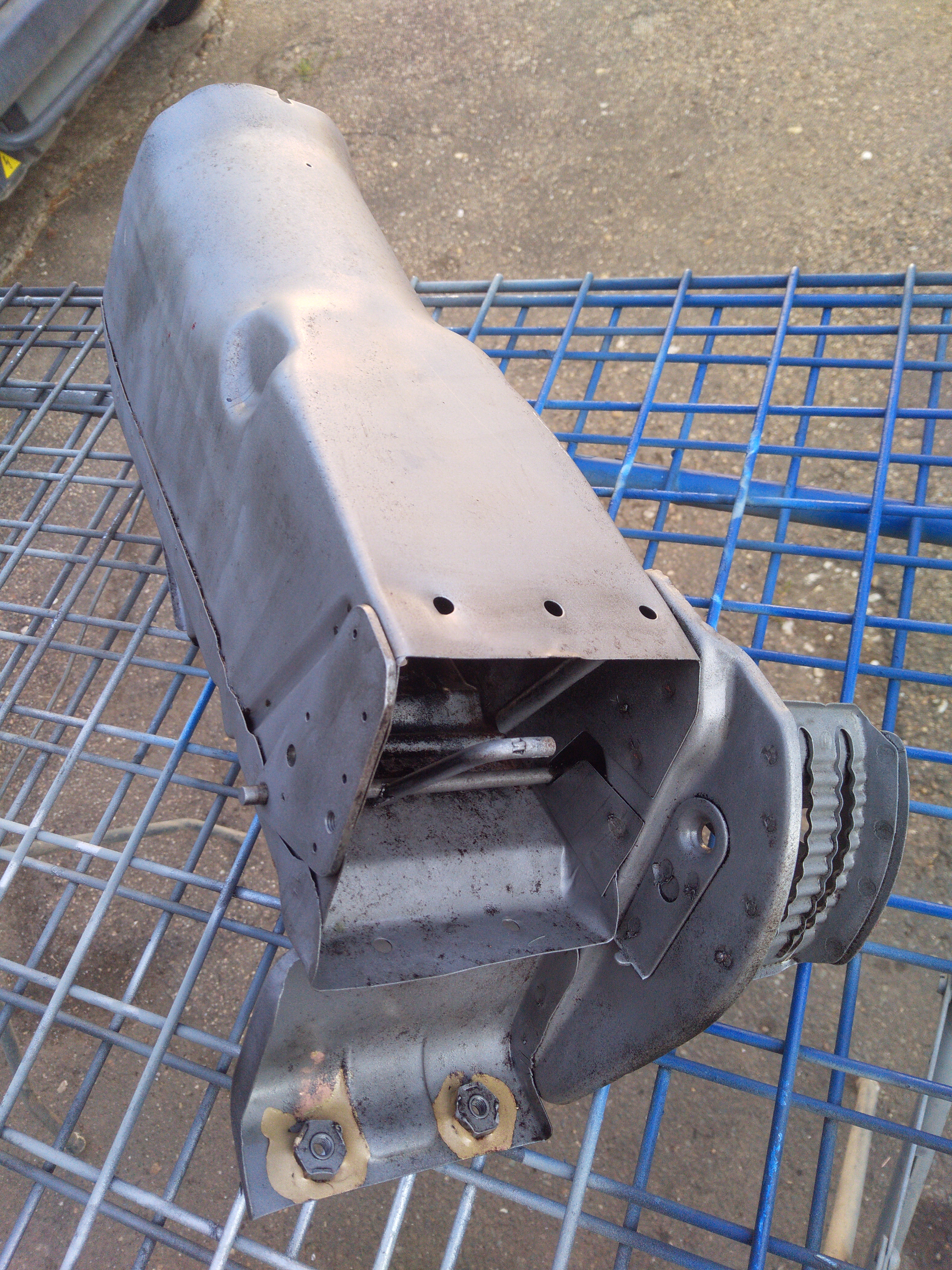

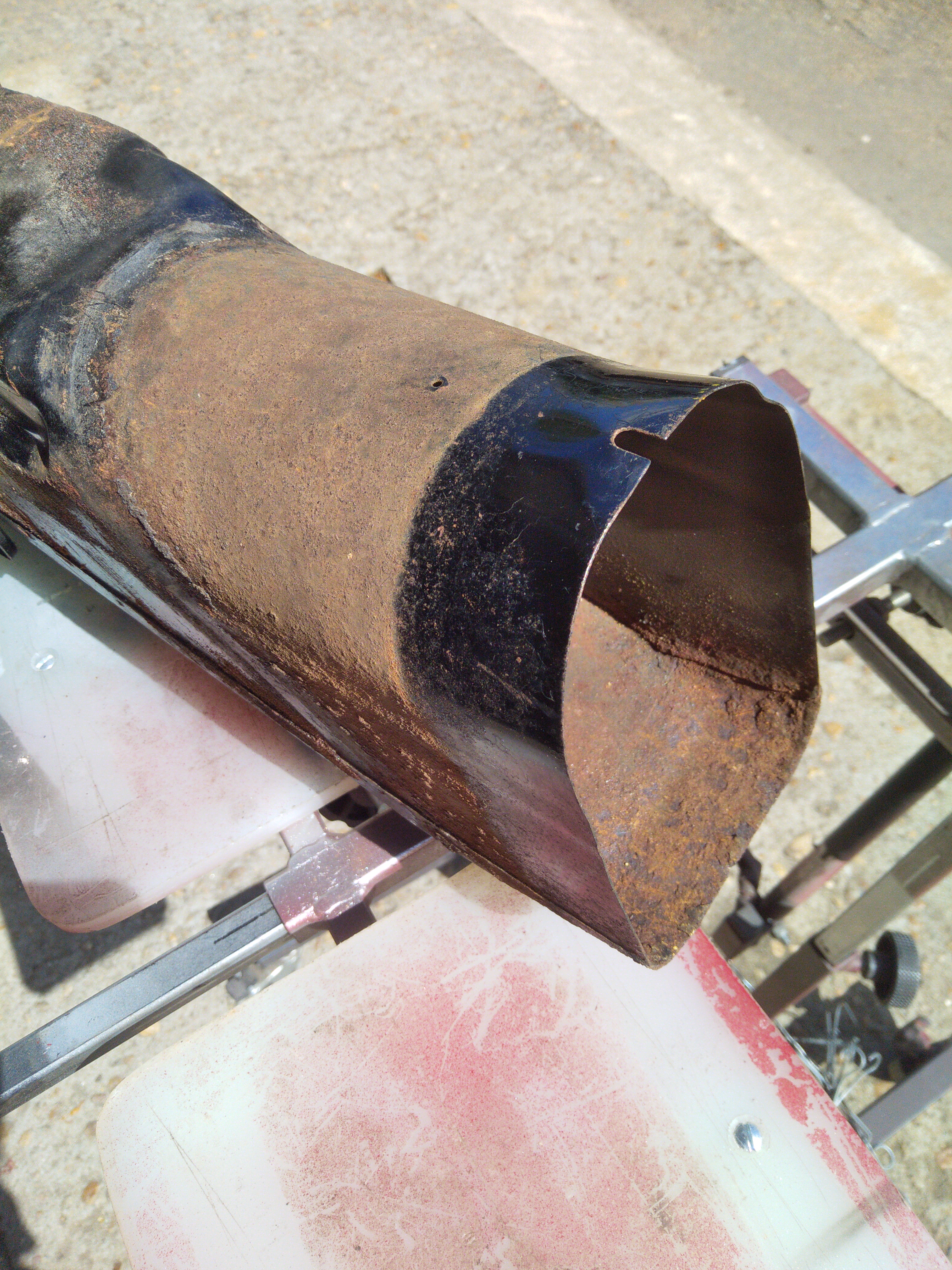

Boîtes à air chaud et froid.... pourries par les rongeurs.... c'est d'un long à préparer tout cette tôlerie, les clapets etc...

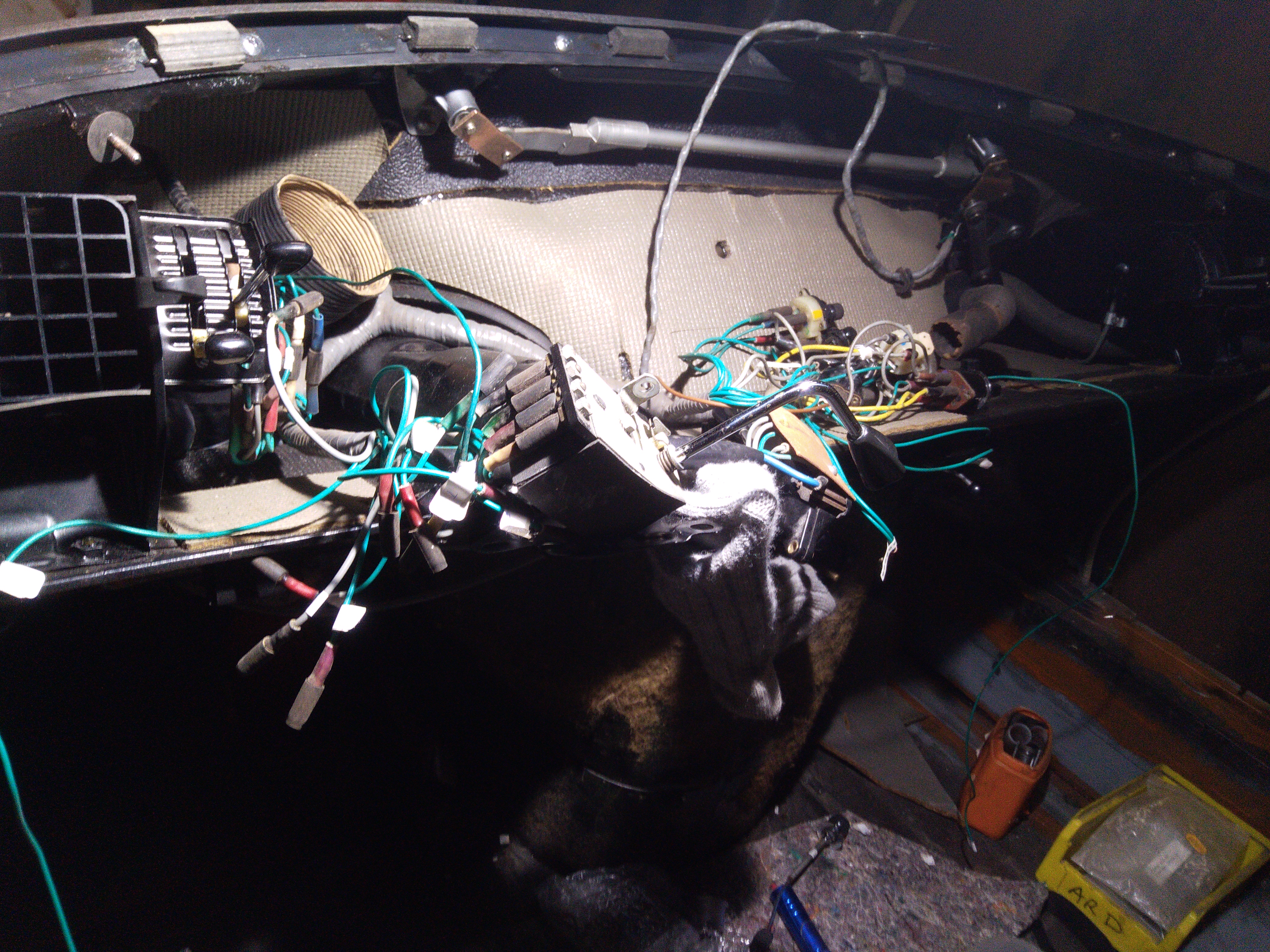

Je suis coincé par approvisionnement non coordonné avec la météo,sur le thème AC136 vermiculé de la planche de bord...
Donc j' ai posé tout le faisceau révisé en place.

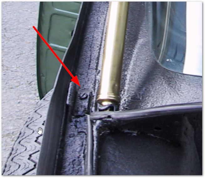

Géniale cette photo!
Je ne savais pas que c'était des trous oblongs sous les équerres de maintien d'aile AR.
Cela veut donc dire que je vais pouvoir améliorer mon réglage par rapport à la malle AR.

Ah bah de rien , content pour toi :D
Ce sont les vis les plus difficiles à déposer sans casse, que j'ai pu rencontrer sur ce véhicule,
même si ce n'est grave en soi , je remonterait en inox...un coup de disque et l'affaire aurait été faite,
Cette petite platine taraudée profite directement des projections de la roue....

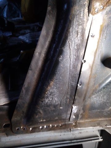

Quelques nouvelles de cet hiver...

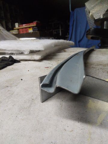

Montage de qq pièces soudées de carrosserie,
achetées, par souci de rapidité ou faisabilité....
Les portes joints latéraux nécessitent cependant un peu de travail avant pose, ils sont livrés ouverts...
Conception d'un tas pour tomber la languette...

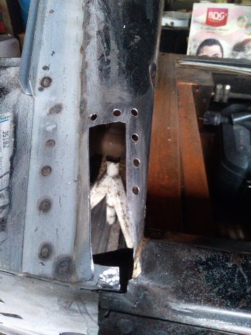

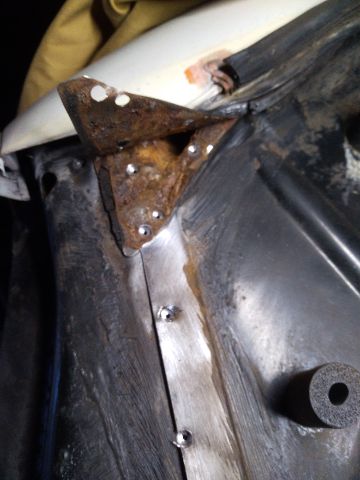

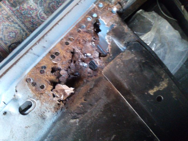

Découvertes moins plaisantes....

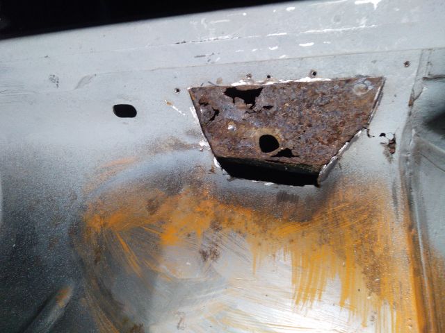

Je me voyais tiré d'affaire sur le plan carrosserie,
seuls restaient ces petits détails, aux ancrages de ceinture arrières...
Je découpe par le passage de roue....

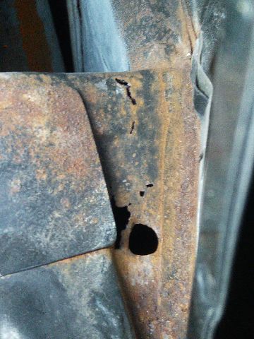

2 tôles superposées, tout est pourri...
La dépose des arrières de pied de custodes s'impose pour l'accès à la zone....

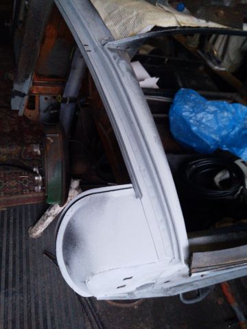

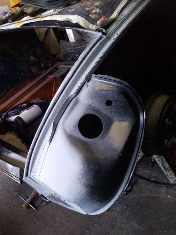

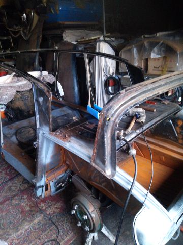

Re: présentation tardive
Posté : mer. 12 mars 2025 08:58
par poitou

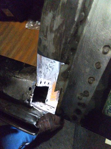

Mais l'accès à cette rustine triangulaire est Soumis à dépose du pavillon....
C'était prévu, mais plus tard ...
Donc pavillon déposé, c'est bizance côté accès..
Évidemment, gauche droite, même combat ..

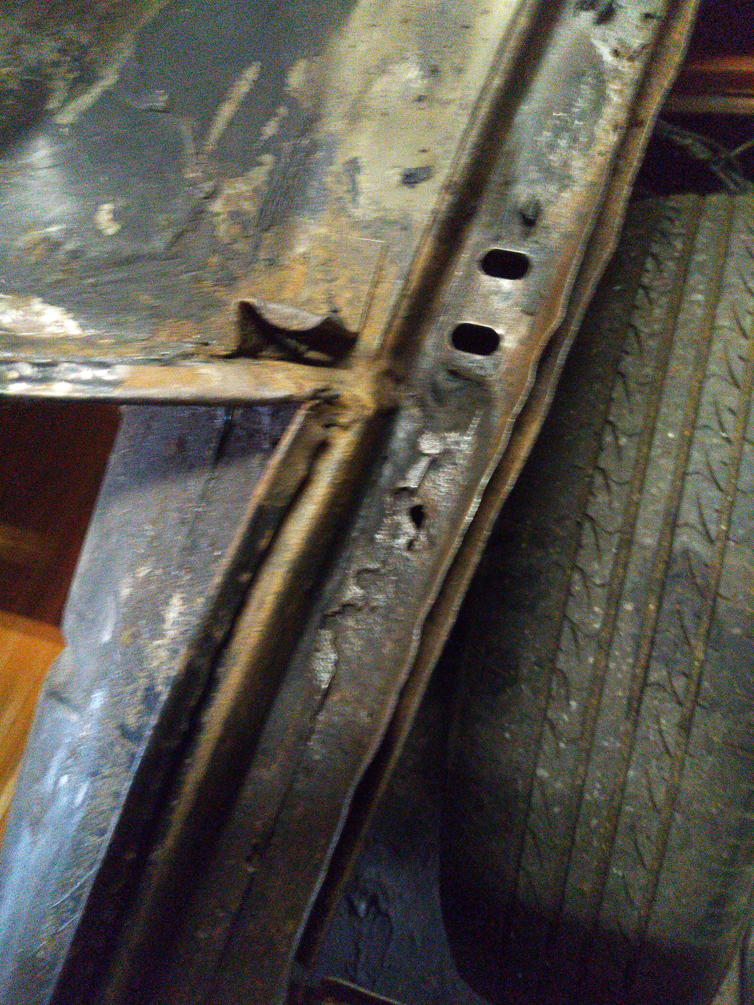

Donc après réflexion, plutôt que de déposer les 2 pieds arrières de custodes seuls,
des points de soudure sont dans les plis de la feuillure de lunette arrière d'une part , et les pieds n'auraient pas de recul pour la dépose....

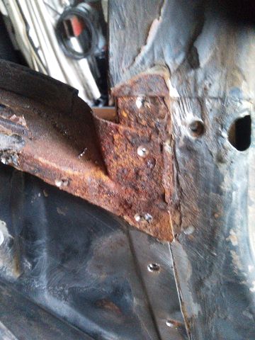

je décide de déposer l'arche d'un seul tenant....
Et là, bonjour la misère....
Je me demande combien de carrossiers sont allés si loin...
Ou combien de ds/id circulent avec ce nid à m..... dans cette zone !
Posté : mer. 12 mars 2025 21:52
par Eric_cpn
Comme tu dis!
C'est assez courant sur les post 70, et je me marre quand sur les annonces je lis "châssis impeccable" "aucune corrosion" .
Si des tôles n'ont jamais été dépointées, la rouille est forcément présente vu la conception en millefeuilles, la condensation fait son oeuvre.
Ta 67 semble ne pas avoir été stocké idéalement et oui, elle a sacrément souffert.
Mais je suis rassuré de voir la façon avec laquelle tu opères.
C'est du beau travail.
