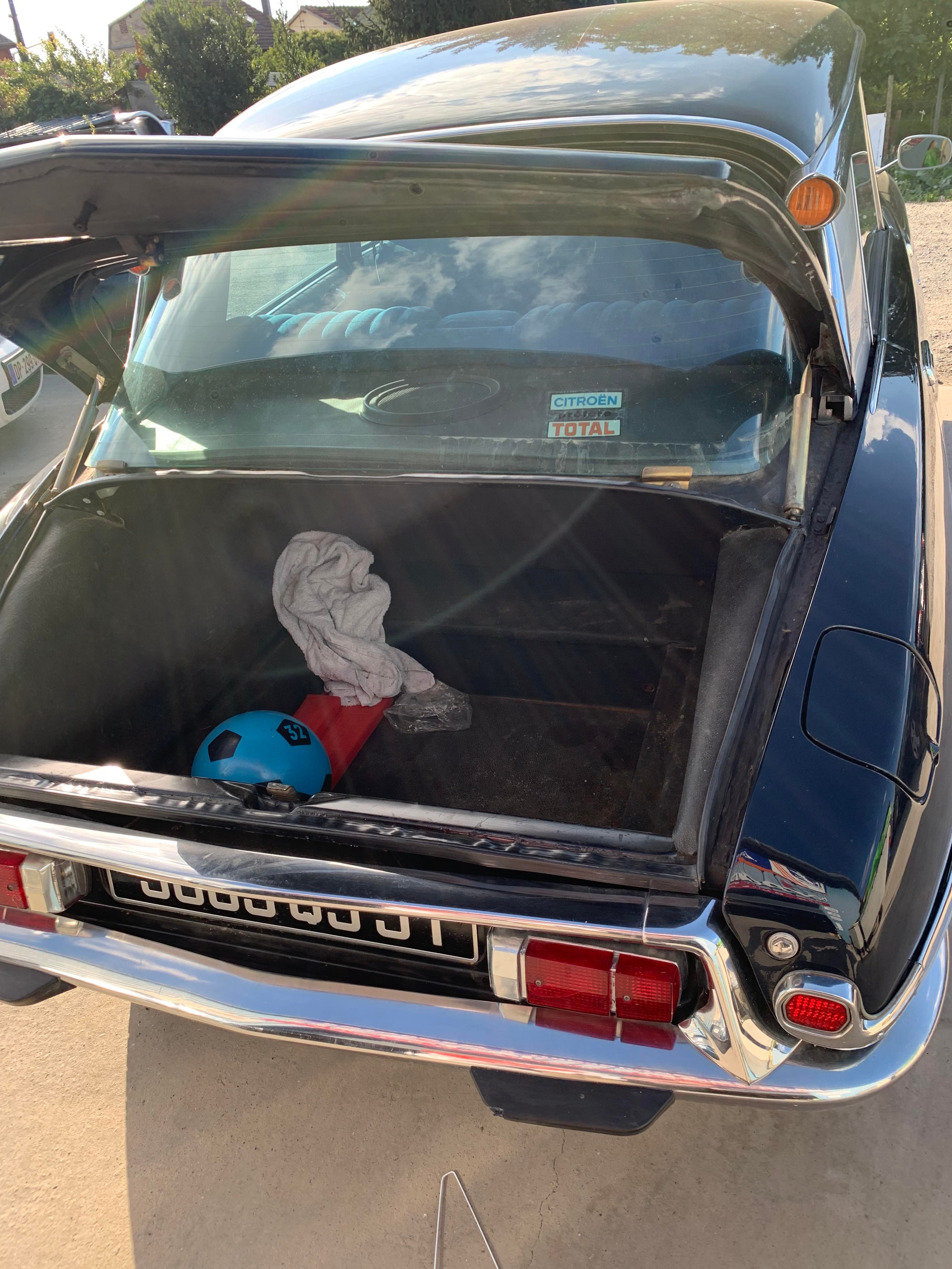

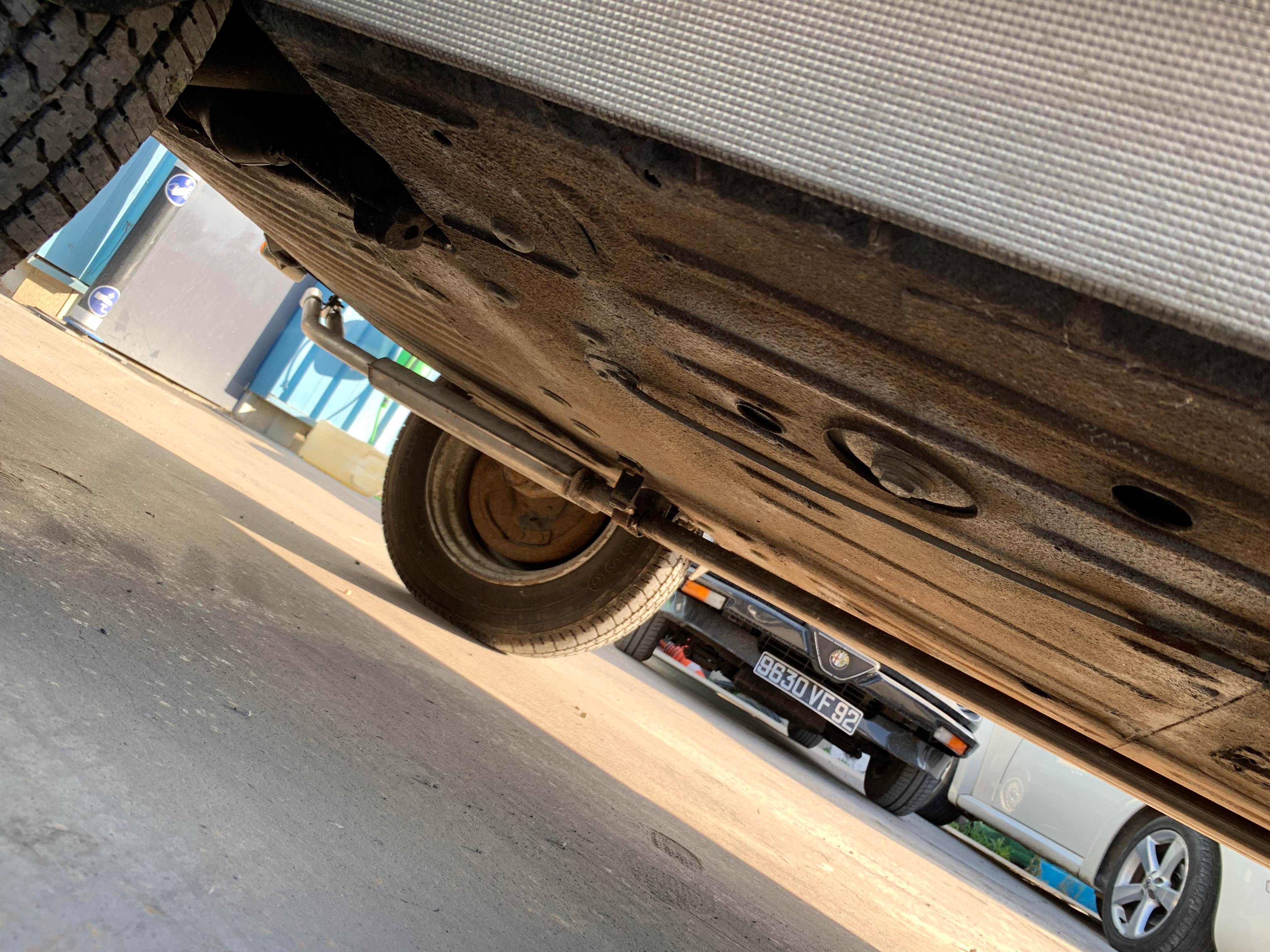

Je trouve le dessous de plancher pas joli joli, plutôt couleur rouille , mais pas facile d'interpréter pour moi, Et je le demande si le joint gondolé de la fermeture de coffre ne cache pas une tôle en mauvais état...
Qu'en pensez vous?
Merci 😉

L'immatriculation est toute récente mais c'est plutôt un bien. Ca évite les mauvaises surprises dans les démarches.
Les photos montrent l'ancienne immatriculation qui date bien du début des années 70 dans la Marne. ce qui veut dire qu'elle n'a pas beaucoup bougé à travers la France.
Les dessous sont d'origine on dirait mais on ne voit pas de grosses déformations dues à la rouille.
Faut voir les longerons derrière les plaques alu, le fond de coffre et les ailes.
L'avant n'est pas montré dans les photos de dessous.

Je n'ai que ça comme photos du dessous, et hélas je crains de ne pas pouvoir en avoir davantage.
En zoomant la photo du dessous de plancher, moi je vois des petites zones noires ( par exemple , juste à la verticale du logo Alfa Roméo qui est derrière 🙂) que j'imagine pouvoir être des petites perforations(?).Mais quelqu'un comme vous qui connait toutes les formes d'emboutissage par cœur doit savoir juger plus objectivement que moi.
Sinon la couleur uniforme rouille ( y compris les tambours et les jantes) ne vous inquiète pas?

Je ne vois rien d'exceptionnellement rouillé, je pense qu'un bon coup de brosse et de peinture noire ne lui ferait pas de mal.
Mais au moins ce n'a pas l'air maquillé.
Les dessous coté gauche ont été réparé, il n'y a plus de renfort comme normalement, après, si rien n'a été fait ailleurs, il y aura de la rouille mais rien d'insurmontable.
Ca serait bien d'avoir une ou deux photos de l'intérieur !
Y a un feu de fendu à l'arrière droit, le chauffage qui a été shunté, je pense que le radiateur de chauffage est HS.
A ce prix là il ne faut pas rêver tu auras des travaux !

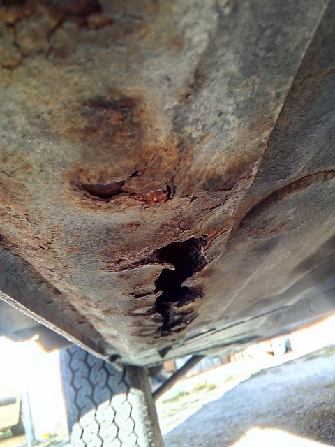

Voilà des dessous pas beau avant grattage :D
Re: Recherche DS boîte hydraulique 3° nez
Posté : mer. 15 févr. 2023 12:47
par Benoît
Hou la vache, la non plus ce n'est pas masqué.😂

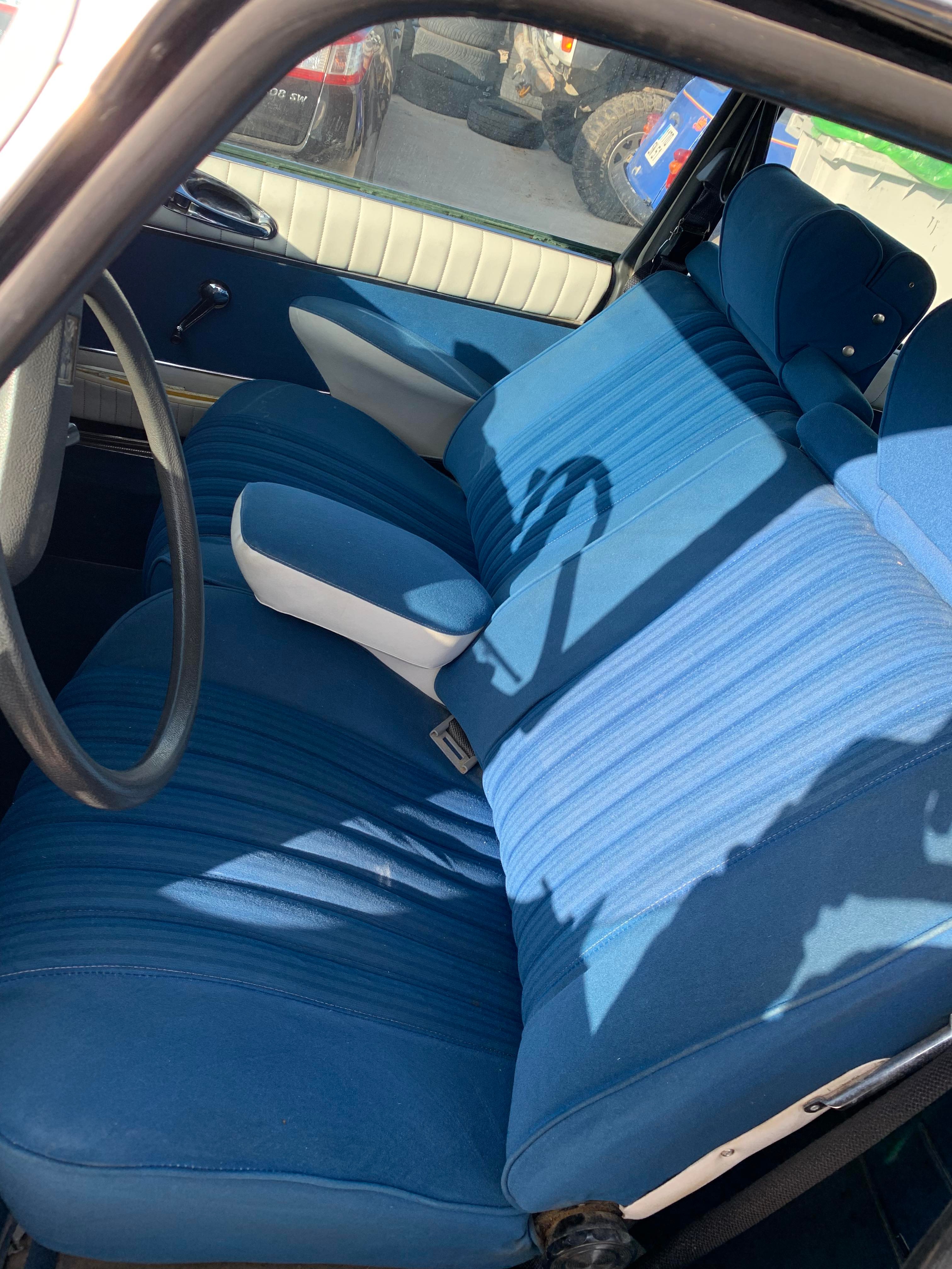

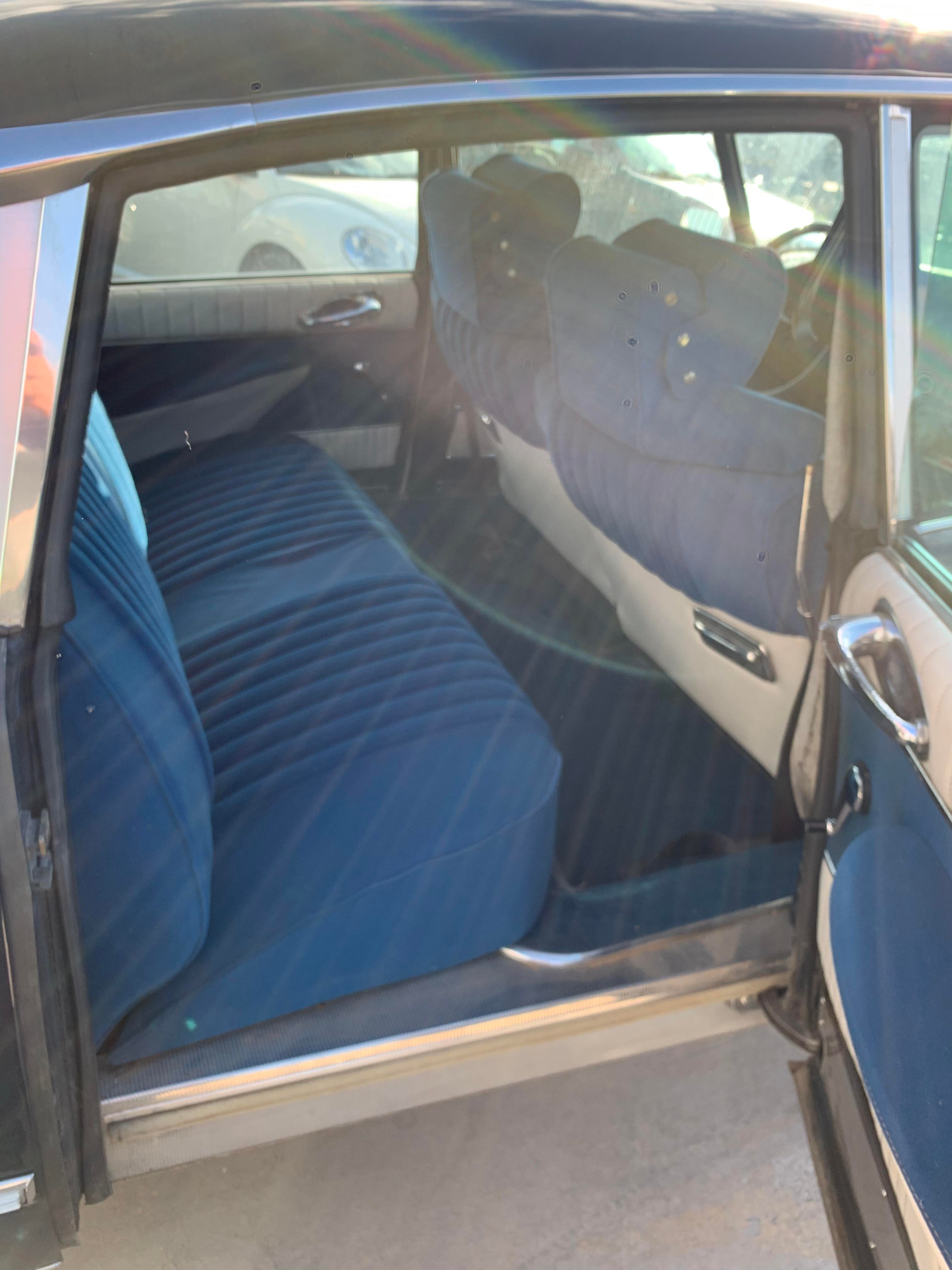

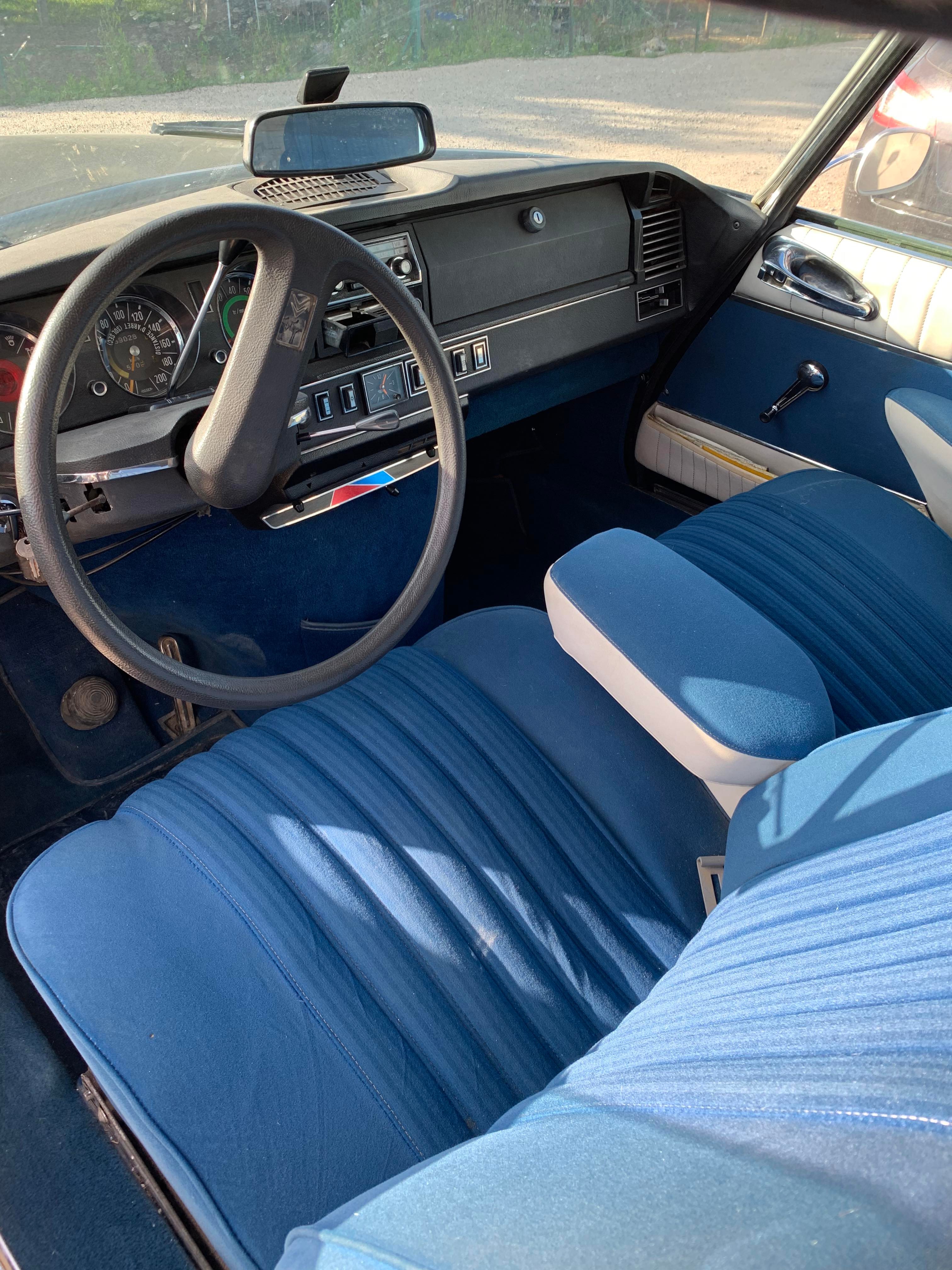

Je n'avais pas mis des photos de l'intérieur, il me semble nickel et conforme à une Pallas, probablement refait.
Comment vois tu que le chauffage est shunté?
Je sais bien que j'aurai toujours des bricoles à faire, c'est surtout que je ne veux pas tomber sur une merguez car je n'ai ni les outils, ni le temps de passer mes WE à la mécanique.
Donc dans le cas où la réparation demande des compétences de tôlerie, je ferai faire, y compris le grattage et peinture dont tu parles! ( Pas de pont chez moi)
Mais en attendant j'ai envie de rouler avec , parce que j'adore
! Voilà l'intérieur, pour moi il est top!

Ok pour l'intérieur.
