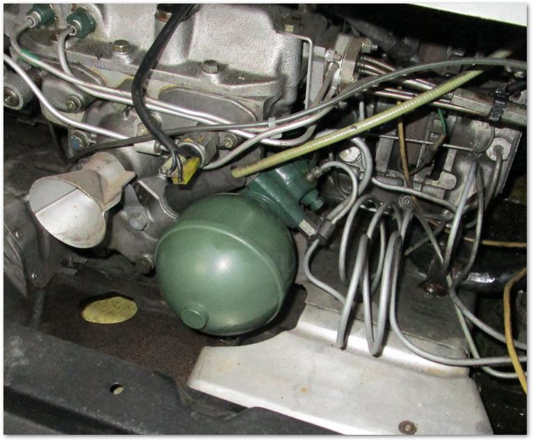

Toujours en attente des roues refaites pour essayer de la faire rouler… je veux changer mon accu principal mais il ne passe pas sur le C-D qui est fixé à la boîte, l'accu est un peu plus long que l'ancien d’origine. Que faire? Détacher le conjoncteur-disjoncteur ou bien travailler la traverse pour être quitte s'il est vraiment trop long?
Merci :)

Tu peux nous mettre une photo?
Car sincèrement, si le montage est d'origine, je ne vois pas ce qui peut toucher!

Ah oui je vais montrer en photo parce que j'ai pas tout cet espace alors que tout est bien droit… c’est passé en démontant le cjdj mais ça reste bizarre!

J'ai compris. Ma traverse est une qui a le guide de manivelle contrairement à celle sur la photo qui n'a pas le guide (il est du coup directement sur la boîte)
