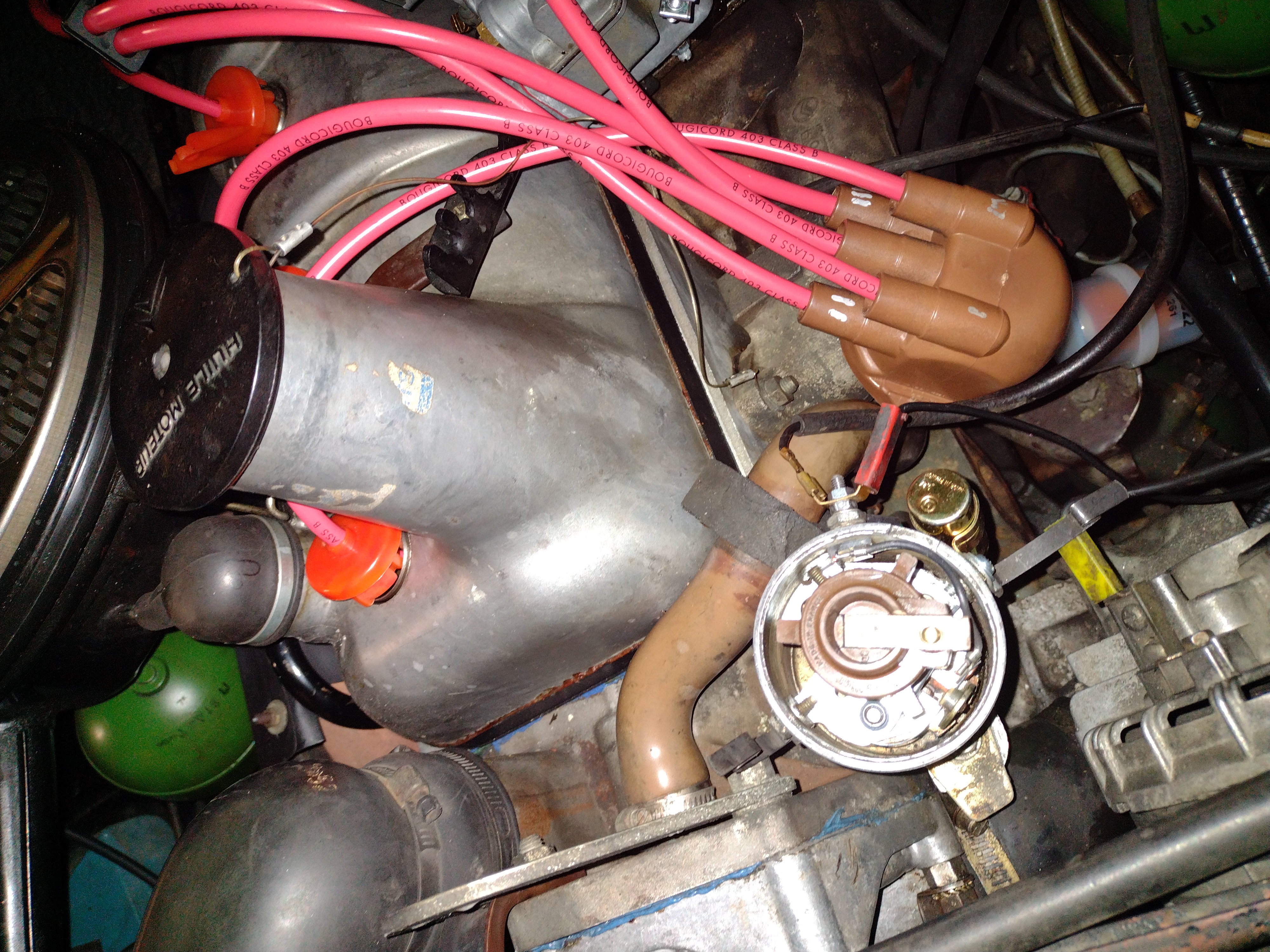

voila les photos de position du doigt d'allumeur , pige en place

Tout d'abord avant de tout démonter, il faut bien vérifier qu'au trou de pige tu es bien aux alentours du PMH du 1er cylindre.
Donc comme précédemment, tu piges, avec ton repère en face du zéro sur la poulie d'arbre à came.
tu déposes ton cache culbuteur, et tu vérifies que les culbuteurs du cylindre 4 sont "libres" donc en bascule. Cela certifiera que tu es bien au PMH fin de compression du cylindre 1.
Seulement à partir de là tu pourras songer à faire le calage initial de ton allumeur comme précisé dans la RTA.
Pour un DY3, l'allumeur est soit un ducellier 4291B ou un SEV A251.
L'écartement au rupteur est en principe de 0,4.
Il est moins bien facile de lire une tete d'allumeur de ce type, mais moi je lis un ordre d'allumage 1,2,4,3 sur ta photo,
Bien que j'ai un doute entre 1 et 2 ne voyant pas précisément où vont les fils sur les bougies, mais 4,3, c'est sur donc là déjà c'est pas bon.

Bonsoir Eric,
Encore merci pour tes messages et conseils qui me permettent de progresser et là dans ton dernier message, j'ai un énorme doute sur le cylindre 1 !
Car sur mon cache culbuteur, il y a un beau 1 du coté avant de la voiture et le 4 est du coté tableau de bord !
ALors , il est de quel coté ce 1 pour distribuer en 1342....
ET puis, l'orientation du doigt d'allumeur est-elle bonne avec pige en place ?
Merci beaucoup !

Bonsoir Eric !
Et merci pour ta remarque...j'ai pas résisté et je suis retourné au garage et premier coup de clef après repositionnement des fils et boum, au quart de tour !
Je suis content.....tout est neuf , bougies, fils, bobine, condo....et j'ai beaucoup appris !

Pour en revenir à tes questions, oui, le cylindre 1 est coté pompe à eau.
En général, sur les autos le cylindre 1 est coté volant moteur (là où est fixé l'embrayage).
Donc ton problème était finalement la position des câbles?
Ton collègue qui était venu te donner un coup de main n'avait pas vu non plus?
Pour ta position de doigt d'allumeur au PMH 1 cyl fin de compression, ca me semble correct.
