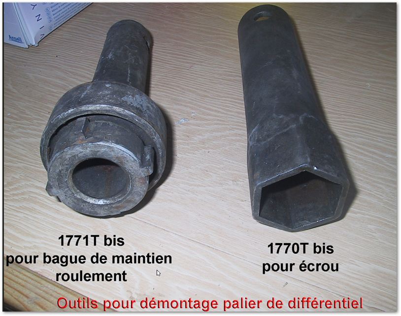

La butée est creusée et fait du bruit donc je vais la remplacer mais je bloque sur la façon de l'extraire. Avant de forcer avec un arrache, je préfère vos conseils. Des fois, je tape et ça casse.
J'ai ouvert le couvercle de boite et tout parait neuf. Aucune trace ni usure bizarre. J'ai fait tourner à la main pour voir toutes les dents des pignons et synchros mais rien à dire. J'ai refermé avec un petit filet de pate à joint.
J'ai déposé la transmission gauche pour voir comment c'est fait car j'avais de l'huile par là de chaque côté.
Là, pareil. Si vous avez une façon de faire pour démonter et aller changer le joint, je veux bien vos conseils car j'ai l'impression qu'il faut du matos spécifique.

- Pour les paliers de différentiel de boite, il faut en effet de l'équipement pour atteindre le joint spi et les roulements.
J'avais à l'époque réussi à trouver quelqu'un qui les avait:
2025-01-07 21_16_54-IMG_3934.JPG (92.61 Kio) Vu 4190 fois
2025-01-07 21_20_14-IMG_3989.JPG (55.05 Kio) Vu 4190 fois
