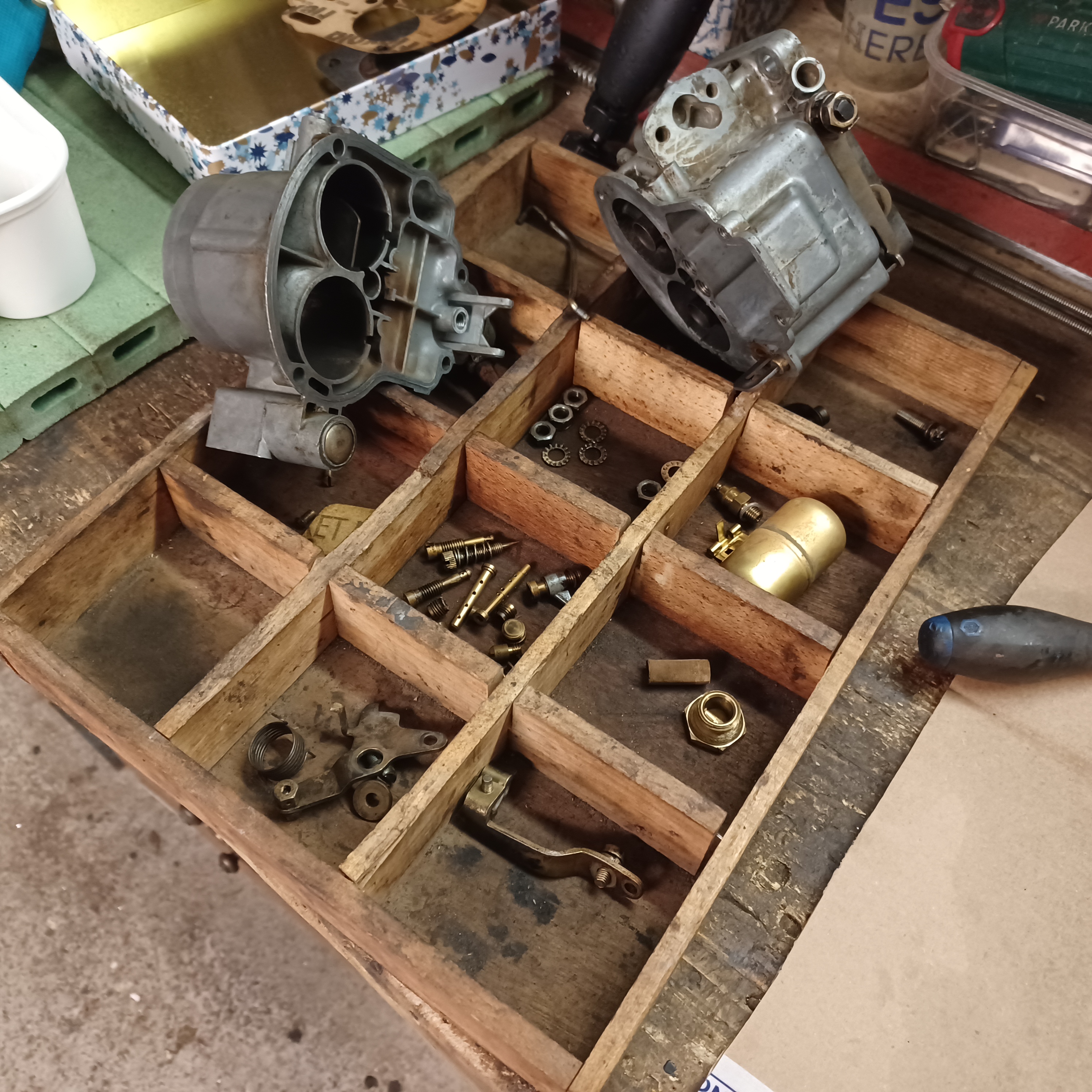

Bonjour, bon, j'ai passé le carbu aux ultras sons (je n'ai rien entendu). Embase carbu planifiée + 1 joint neuf de chaque côté. Remontage minutieux avec rerèglage flotteur. Ensuite tout tenté et essayé les conseils pris ici et là avec vous et mon entourage en mécanique. Bilan des OP, pareil à peine mieux le ralenti ne tient pas, et à moins de 1000 trs, ça cale. Que ce soit avec fermeture complète papillon ou cotes ouverture prescrites RTA. Que ce soit 1/2 ou 2 tours vis richesse pareil. Que ce soit 1/2 à 4 tours sur vis d'air ralenti, pareil. Calage allumage refait, pareil ... À l'accélération cela fonctionne très bien ça tourne rond. grosse énigme pour moi, je pense être dans mes limites de compétence donc je vais conduire la belle chez le spécialiste !! Je vous donnerai l'explication, vous le valez bien ! À tchaô.

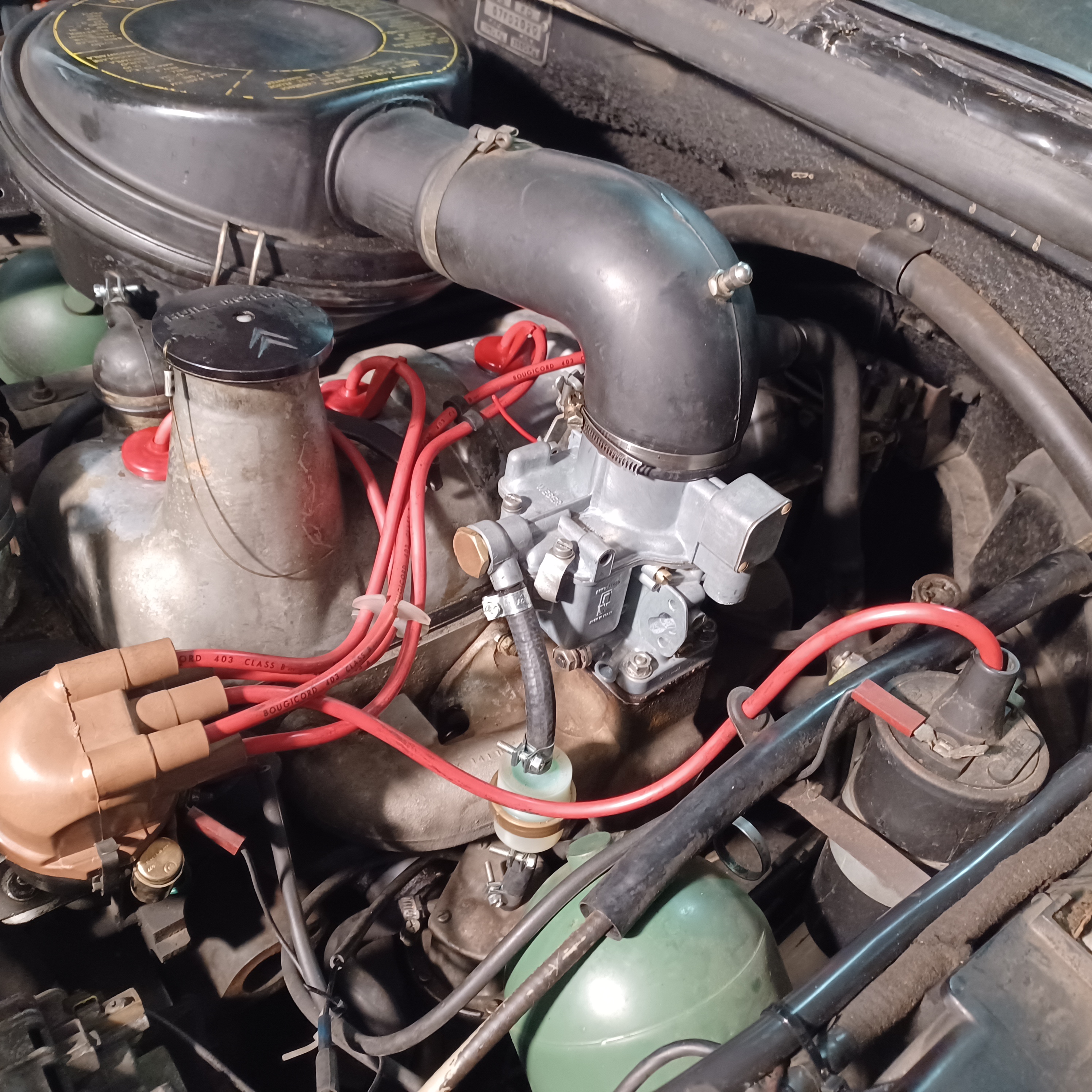

Si tu connais un spécialiste, tu as de la chance. Moi je n'en ai pas trouvé :cry: J'ai dû me former moi même. Entre temps, mon moteur tourne nickel. J'ai changé quelques gicleurs suite à des essais avec sonde Lambda. Maintenant je roule avec un Lambda entre 1 et 1,1 sur le premiers corps, entre 0,9 et 1 sur le deuxième. Mon ralenti est stable à 750/min.
Mais bon, cela ne t'avance en rien. As-tu décrassé le petit tube où est branché le tuyau qui vient du T sur tuyau qui descend du filtre à air vers le moteur? Sur ta photo, c'est celui qu'on aperçoit derrière le fil HT partant de la bobine.
Et ce tuyau vers le T, il n'est pas fendu ?
