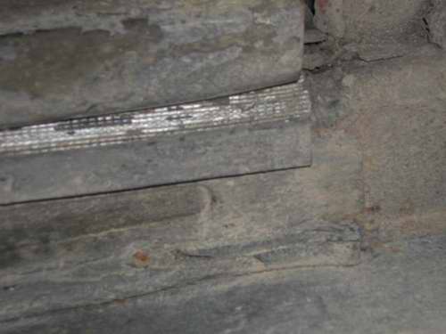

Il arrive aussi que le faisceau hydraulique soit oxydé dans les coudes juste a sa sortie du longeron, devant la roue arrière droite;car d'apres les photos le chassis de ta voiture est assez gras entre la portière arr. gauche et l'aile arrière...
pour voir le faisceau il faut démonter la tôle de protection du correcteur de hauteur et le toles vissées en dessous des longerons .On devine cette tôle sur la photo , avec ses 2 joints de caoutchouc et le point de rouille , c'est la tete d'une des vis de fixation de l'ensemble
Ces toles sont faciles a démonter mais difficiles a remettre a cause du joint en"z" qui fait l'étanchéité (relative) du brancard
Si je ne suis pas clair, désolé, mais je n'arrrive pas a faire de meilleure photo vu le manque de recul...

Merci les gars !
Si j'ai bien compris : il faut que je démonte la tôle dans le passage de roue !
J'ai tout de suite pensé, comme vous, à ces fameux raccords tournants.
Mais je ne vais pas me disperser ! Pour l'instant je vais continuer avec mon toit, ensuite je vais utiliser mon huile de coude pour gratter et nettoyer toute la partie arrière qui finalement semble saine. Ensuite avant de tout remonter, je m'occuperai de cette fuite. Pour la direction : j'économise !
