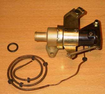

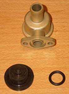

Tout à fait déaccord avec toi Ronan, c'est le meilleur test à faire. Je l'ai fait aussi et on voit très bien le déplacement de la valve selon la température. Ca permet de voir que le mécanisme n'est pas grippé, à défaut d'être taré correctement.
Quand au robinet, pour ceux que ça interesse, le site Hollandais
http://www.citroen-andre.com
propose des robinets à 65 €
(c'est si beau quand c'est neuf que je résiste pas à vous passer une photo)

Effectivement Poil surtout pas d'acide chlorydrique. J'ai relu les archives du forum, notament le sujet Radiateur de mars 2002. L'acide n'attaque pas le cuivre (je dont j'étais sûr) mais adore l'étain...
- heater_valve.jpg (20.38 Kio) Vu 5249 fois
- kit_heater_valve.jpg (15.29 Kio) Vu 5249 fois
