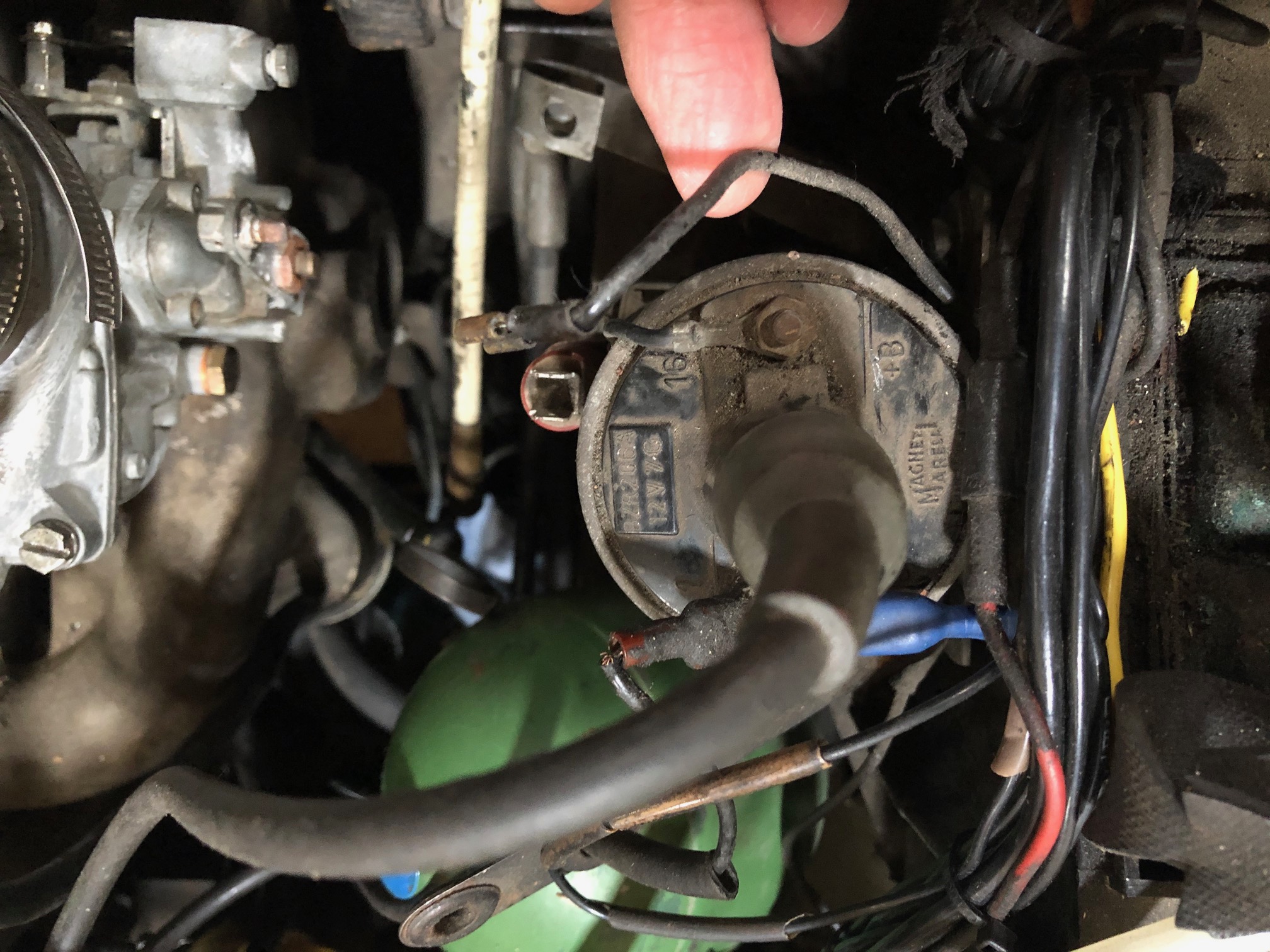

Si oui, l'étape suivante serait de rebrancher le fil sur la résistance de la bobine, et débrancher les 2 fils de la borne B- de la bobine (ou RUPT) (ceux du bas de ta photo).
Si ta lampe témoin reste éteinte entre 2 positions, rebranche un fil à la fois pour "isoler" le circuit coupable.

3/ tu as 2 fils en B+ sur ta bobine, un qui va à l'allumeur, l'autre à ton compte tour. Tu as fais tes mesures en débranchant les fils un à un ou les 2 fils?
