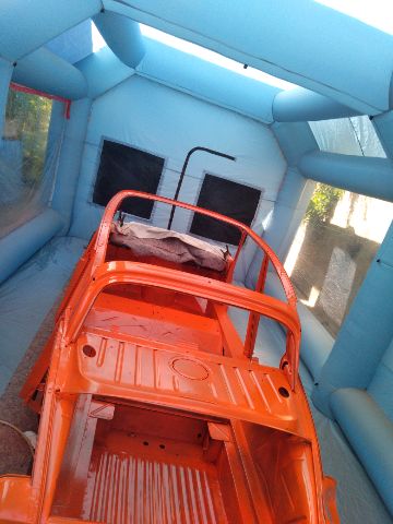

Re: présentation tardive
Posté : jeu. 24 avr. 2025 08:37
par poitou
Préparation et montage blanc baie arrière...
Humm , ça fait plaisir

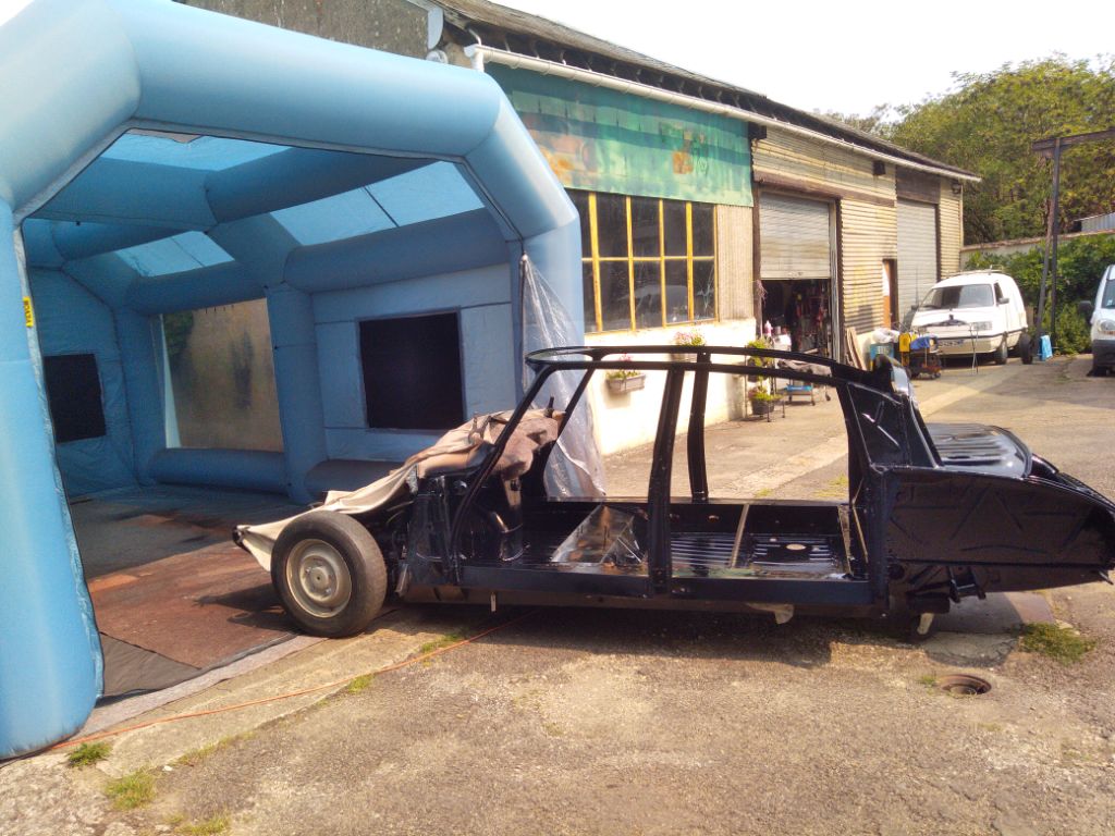

Posté : dim. 27 juil. 2025 13:52
par poitou
ça s'est fait😁
Posté : dim. 27 juil. 2025 13:59
par Yves-33
Beau travail, qu'as tu utilisé comme primaire?.
Cela ressemble à du rustol Cip .

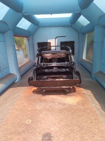

Posté : dim. 27 juil. 2025 14:04
par Yves-33
Autre question : je vois que tu utilises une cabine gonflable c'est de la loc ou un achat ?.
Posté : mar. 29 juil. 2025 12:32
par poitou
Oui presque , c'est la version rls.owatrol.
Chargé au plomb, je ne pense pas que ça soit encore distribué, ancien stock.
Et cabine d'occasion....achat sur lbc ..
Je guettais depuis longtemps.
Modèle vevor 8m.

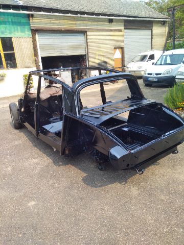

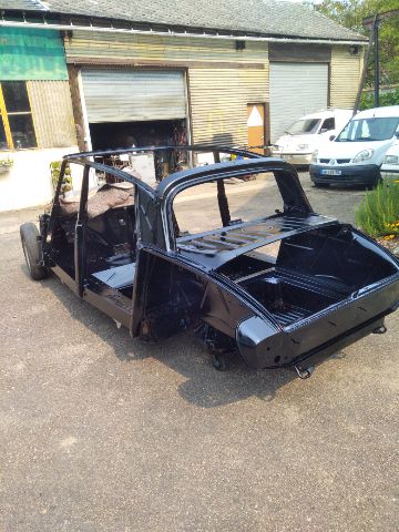

Posté : sam. 16 août 2025 19:16
par poitou
Travaux d'été...
Masticage au sika des jointures de panneaux et autres points sensibles , 4 cartouches qd même.
Et application époxy noir satin , 2 Kgs
Bien content d'avoir déposer les joints de portes... résultat incomparable.
C'eût été pénible à contourner en masquant ...
Posté : lun. 18 août 2025 20:28
par Eric_cpn
Mais est ce que le remontage ne sera pas une galère, sans parler de la crainte d'abimer la belle peinture.
En tout cas bien joué!
Posté : mer. 20 août 2025 10:47
par poitou
J'ai passé qq jours entre mastic à retirer ...
car dessous c'est pas forcément clean...
Car il y a masticage d'origine à l'extérieur uniquement, entre montants et feuillures...
qui sont en fait des profils en oméga ourelets , rapportés à cheval sur les tôles pointées des profils d'encadrement de portes ...
Et mise en forme des feuillures par passage et façonnage avec outil calibre maison....
Pour le remontage, j'ai une graisse blanche dont je dois vérifier la compatibilité, sinon ça sera talc...
Le pincage sera fait avec un mattoir bois et marteau léger....
