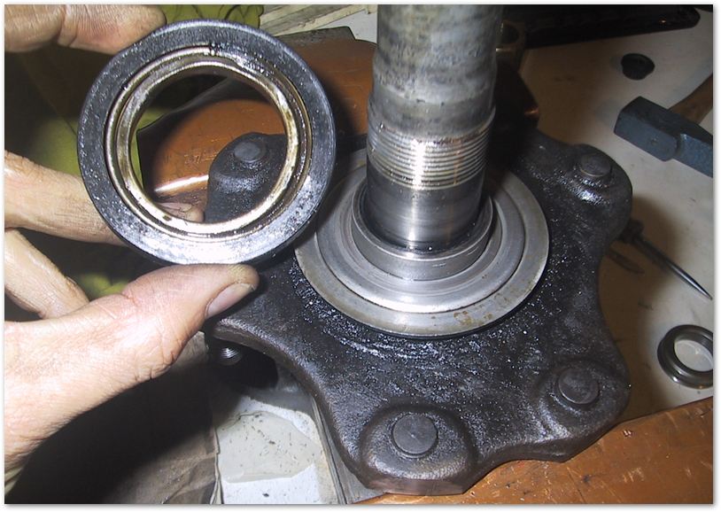

Salut Eric. Je pense pouvoir trouver quelqu'un qui possède ces outils mais vu le prix du joint chez Blondeau, je pense que ça restera comme ça.
Déjà que je viens d'éclater la support de butée en voulant l'extraire.
DSuper de 1972.

Qu'a t'il de particulier ce joint spi ?.

Je ne sais pas mais vu les photos, il n'est pas ordinaire et son épaisseur en 8,5 fait qu'il n'a pas d'équivalent en spi classique.

On dirait que ce joint assure une étanchéité sur l'extérieur et non sur le diamètre intérieur puisqu'il il y a une bague. C'est donc un joint plutôt spécifique mais Éric nous en dira plus.

Alors là... j'ai fait il y a 15 ans, Tout ce que j'ai dans mes archives, c'est que j'avais acheté les roulements et les joints Spi chez Cipère à l'époque.
Les joints papiers je les avais refait moi même.
Mais le rôle de ce joint spi est bien de réaliser l'étanchéité de l'axe.
