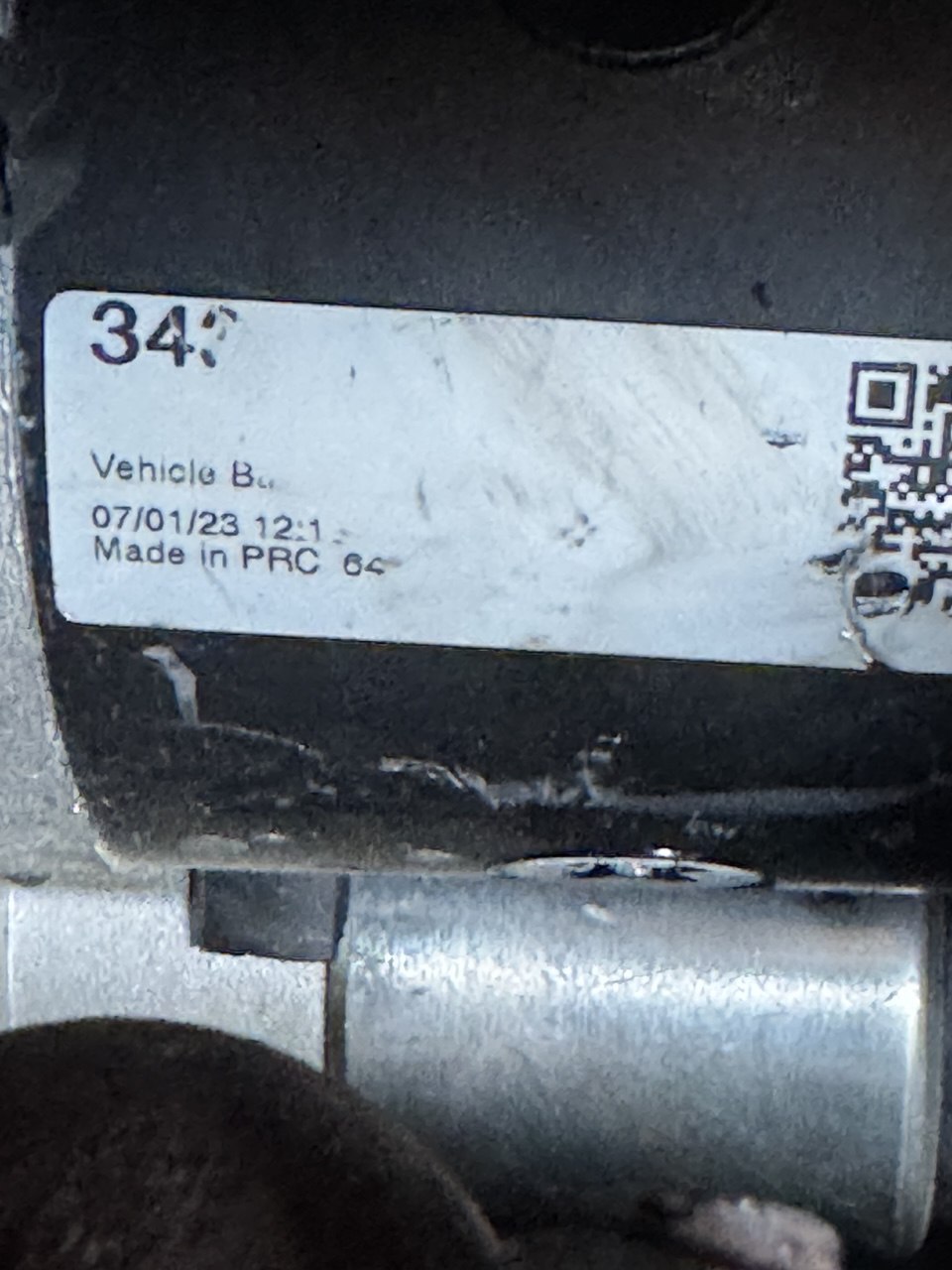

Je n'ai pas la référence malheureusement : sur la facture il est indiqué fièrement "Démarreur neuf". Et sur le démarreur, l"étiquette est effacée ...

Kevin

En effet la référence n'est pas lisible.
Peut être que le QR code est lisible, et contient la référence. C'est une piste, mais il a l'air un eu attaqué aussi.

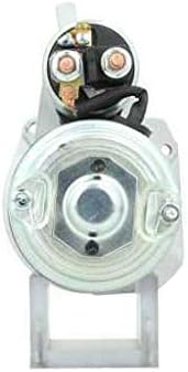

Pour être sûr d'un truc ... :
Le shunt doit se faire sur le connecteur de gauche, là où je pose l'alimentation de la voiture et où il y a déjà un câble, ou sur la cosse "libre" à droite ?
Car jusqu'à présent, le shunt est réalisé sur la cosse de gauche.

Bonjour Kévin
Il faut mettre du + sur la cosse de droite, et avec un petit fil de 1mm², mettre du + sur la cosse au dessus des 2 autres.
Ne pas oublier la masse - , si tu fais le test en dehors de la voiture.
Cdlt
