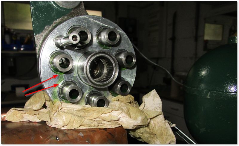

Oui il est probable que tu n'atteignes pas la pression de disjonction qui est de l'ordre de 150 bars.

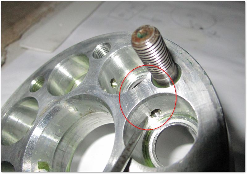

Parfois c'est la partie interne de la pompe HP qui est fendue et ne permet plus un montée en pression correcte.
En pression, 2 pistons fuient
2025-05-16 22_29_35-IMG_0256.JPG (64.76 Kio) Vu 20614 fois
Un fissure entre 2 chemises comme ici, et la pompe ne fait plus son office
2025-05-16 22_30_22-IMG_0264.JPG (61.18 Kio) Vu 20614 fois
