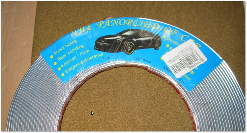

Je ne sais plus où j'avais acheté ça, mais c'est du 8mm de large comme celles d'origine.

bonjour a tous
ont trouve ça sur ebay
dans la fenetre ...mettre bande deco 8 mm
provenance royaume uni
cordialement
