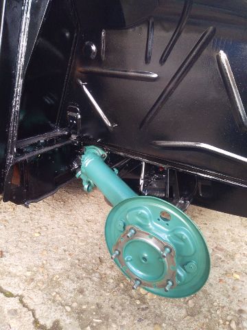

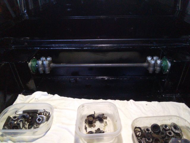

Remontage moyeux porte essieux et demi bras arrières...

Tu as changé tous les roulements sur tes bras arrière ?
Yves- Ds 21 IE du 02.70
poitou
Messages : 65
Re: présentation tardive
Message par poitou »
Non ,arrivé à temps , les bagues ne sont pas marquées ,
malgré un graissage non renouvelable faute de graisseurs...
ressorts de spi remplacés eux par contre.
mais quelle différence de fonctionnement des pivots de bras à présent!
ID19B 67

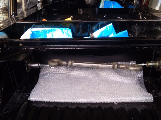

D'ailleurs pour cette repose , je me suis aidé d'un tendeur gauche/droite une fois les axes de bras taraudés M8....

Désolé je n'ai pas compris ta dernière explication avec tendeur droite gauche et taraudage m8. Pourrais tu préciser merci.

J'avoue avoir omis de poster une photo explicite....
Si la dépose des demi bras s'est effectué à l'aide d'un vérin de mingori, facile...
J'ai dû réfléchir un peu plus pour la repose...
C'est vrai qu'en voulant remonter l'ensemble d'une pièce, plutôt que le moyeu de bras seul ,
ça pèse un peu qd même...
je ne me suis pas facilité la tâche.
Les axes d'articulation de bras ayant un centre usiné à leur extrémité, j'ai percé à 6,80 pour tarauder ensuite M8 , sachant que j'avais des crochets en M8...😉
J'ai utilisé ensuite un tendeur gauche/droite de carrossier, l'accrochement est "limité" critiquable je reconnais, mais ça tire en ligne,
et gentiment, en alternant tensions et détentes à la massette caoutchouc , tout à repris sa place , gauche et droite.
ID19B 67
Yves-33
Messages : 85
Message par Yves-33 »
C'est plus clair ainsi.
